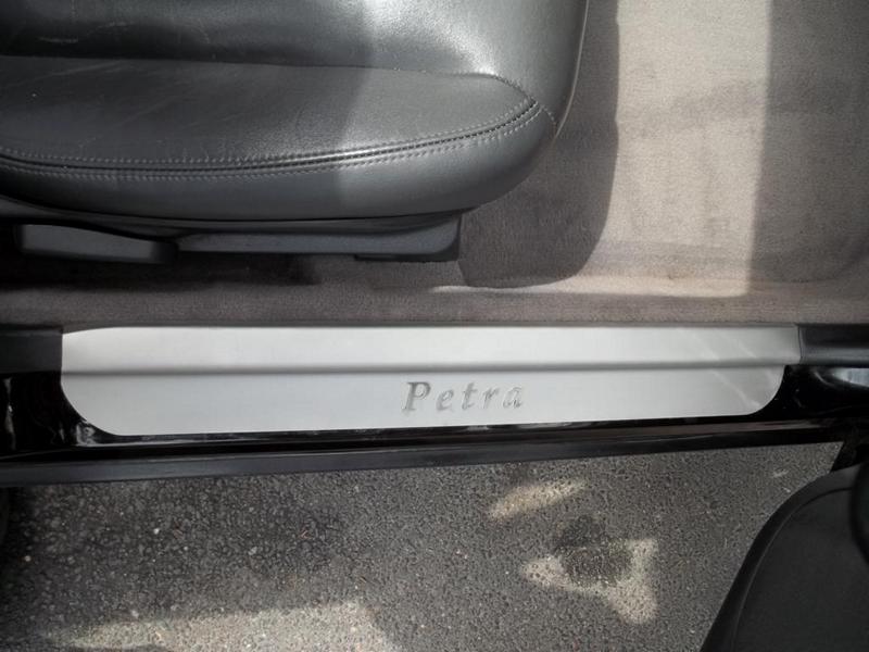

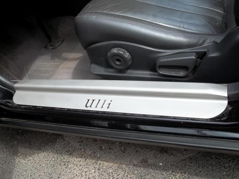

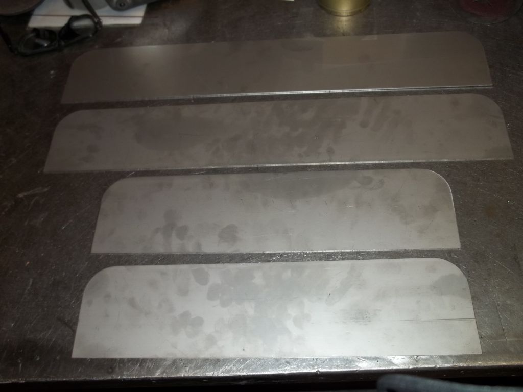

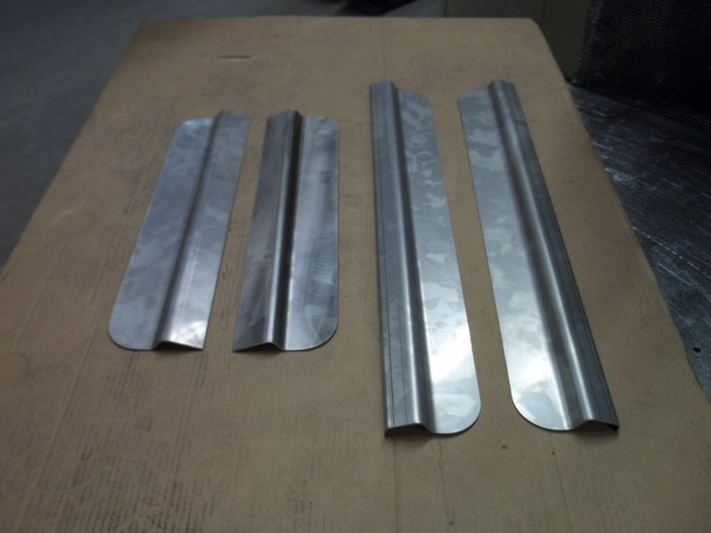

Mit den Einstiegsleisten hast wirklich Glück gehabt! Es geht aber noch billiger Hab mir meine selbst gemacht. Ich finde das die gut gelungen sind. Auf jeden Fall sehr individuell!

Günstiger geht es nur wenn man die selbst baut so wie du.
Aber da muss das Material für schon vom LKW gefallen sein.
2€ ist schon kaum zu schlagen.
1/2 qm 0,75er Stahlblech kost auch über 20€ neu.
Individueller ist es auf jeden Fall aber man braucht auch das know how und die Geräte für.
Ich würde es nie so wie du hinbekommen.
