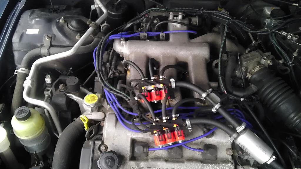

Bilder
Die Bilder sind leider etwas verspätet.

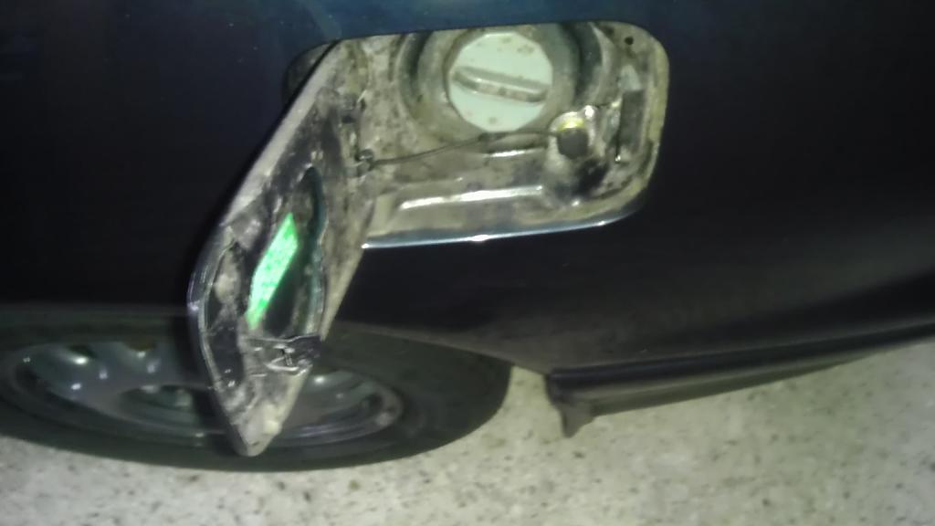

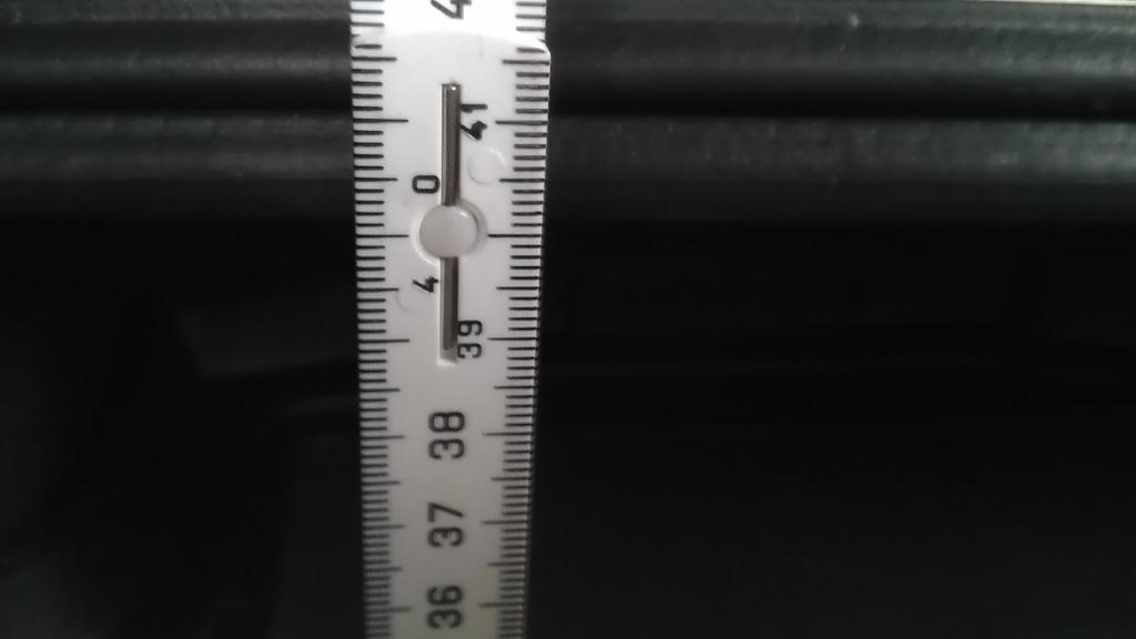

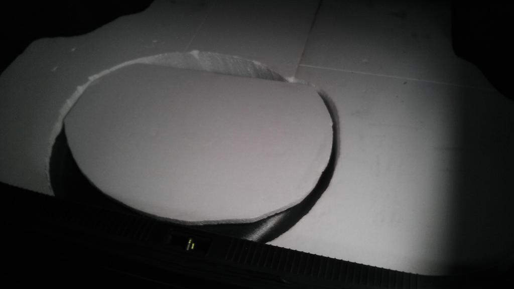

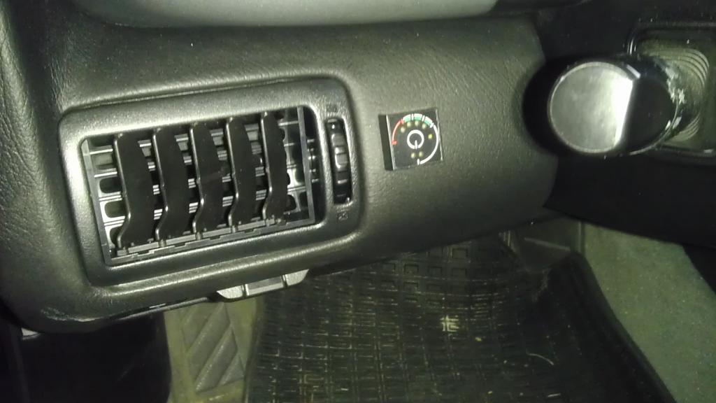

Der Überstand des Tanks beträgt 6,5 cm. Die Differenz habe ich mit Styropor ausgeglichen. Der einzige Mangel ist die Anordnung der Tankanzeige, die nicht im direkten Blickfeld liegt.
Der Tankeinfüllstutzen sieht in echt nicht so verdreckt aus, muß aber dringend gereinigt werden.
Wolfgang

Alt 25.01.2014, 15:20   #29
bluecrx
Sieht sehr sauber gemacht aus.
Allerdings finde ich die höhe des nun noch vorhandenem Kofferraum nicht mehr so schön,aber da muss man wohl Kompromisse eingehen.
Sieht auf jedenfall besser wie ein Zylindertank aus.
Haben die diesen komischen Aufbau unter dem Reserverad gelassen,oder ist der weggekommen?
Die Erhöhung in der Reserveradmulde für den Aktivkohlebehälter wird bei doubleyou sicherlich erst gar nicht vorhanden gewesen sein.
In seinem Profil steht zwar "Bj 2000" und "120 kW", aber die Bilder zeigen eindeutig einen dunklen Kunststoff am Armaturenbrett - folglich kann es gar kein Facelift sein, sondern ein '98er Modell (und dementsprechend mit 123 kW). Und bei diesem Modelljahrgang gab es diese problematische Erhöhung noch nicht.
