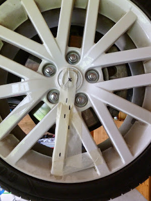

Spiel im Antriebsstrang gemessen:
Ich habe festgestellt, dass das Spiel zwischen linkem und rechtem Rad doppelt so groß ist wie im normalen Fahrzustand.
Mit ersterem meine ich, wenn man ein Rad hin und her bewegt ohne dass das andere Rad sich bewegt.
Und zweiteres, wenn man beide Räder gleichzeitig hin und her bewegt. In beiden Fällen bei eingelegtem Gang wohlgemerkt!
In Zahlen ausgedrückt: Von Rad zu Rad ca. 7° Radumdrehung und mit beiden Rädern ca. 3-3,5°.
Hier Fotos davon:
Rad zu Rad:
gemeinsam:
Und auch ein Video wo man schön das deutliche Spiel zwischen den beiden Rädern sieht!
https://www.youtube.com/watch?v=kDwF...ature=youtu.be
Das bestätigt meine Vermutung, dass es sich ums Spiel der Ausgleichsräder des Diffs handelt.

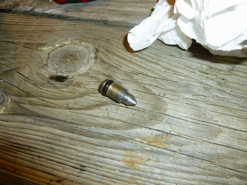

Dann gings Richtung Motor --> Drosselklappe:
Habe die DK wieder ausgebaut und nochmals gereinigt (inkl. Demontage und Reinigung vom BAC-Ventil). Diesmal habe ich auch die Leerlaufdrehzahl Einstellschraube demontiert und gesäubert.
Also Schmutz in der DK kann nicht das Problem sein, da nicht vorhanden!

Hier noch Fotos davon:

Leerlaufdrehzahl einstellen:
Dann habe ich laut WHB die Leerlaufdrehzahl eingestellt. Im Vergleich zu vorher ist die Einstellschraube um 1,8mm weiter drin!
Nun lief der Motor am Stand (betriebswarm) so wie er soll mit ca. 650 U/min!

sorgfältige arbeit und schöne doku!
seither ist ja schon eine woche vergangen. konntest du irgendwelche auswirkungen feststellen?
zum getriebe muss ich dich aber enttäuschen was du mit dem test bewiesen hast, ist lediglich, dass das zahnflankenspiel gleichmäßig ist! wie ich darauf komme? wenn du nur 1 rad drehst, dann wird die drehung durch das diff hindurch übertragen. wenn du jedoch beide räder drehst, dann "blockieren" sich diese gegenseitig und halbieren somit die flankenspielsumme. muss ja so sein, weil du im 2. fall das 2. rad dem 1. quasi "entgegendrehst". soweit nachvollziehbar oder soll ich es dir skizzieren?
jedenfalls finde ich die von dir gemessenen werte nicht "abnormal".
hast du die räder auch mehrere volle umdrehungen gedreht? konntest du dabei auffällige geräusche feststellen? kaputte zahnräder machen sich meiner erfahrung nach IMMER durch auffällige geräusche bemerkbar...
