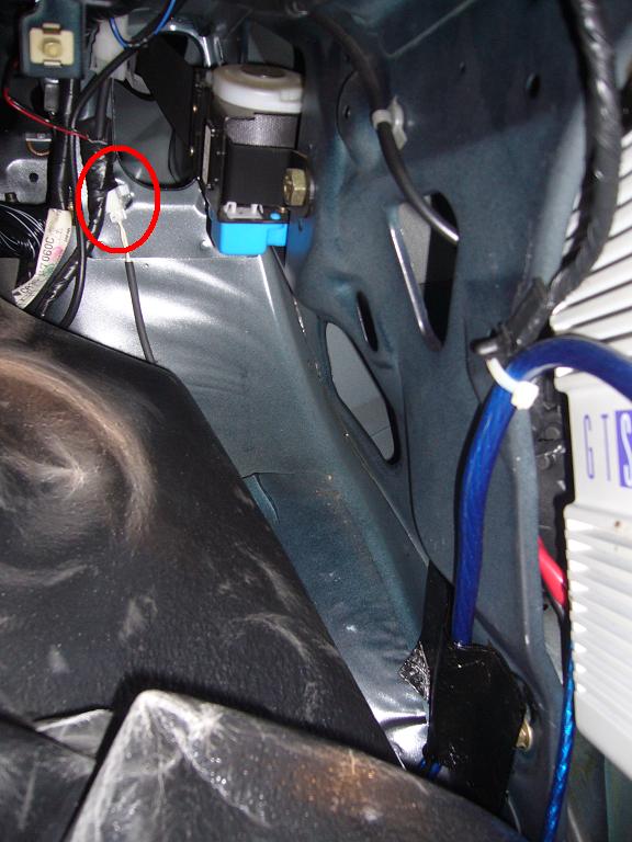

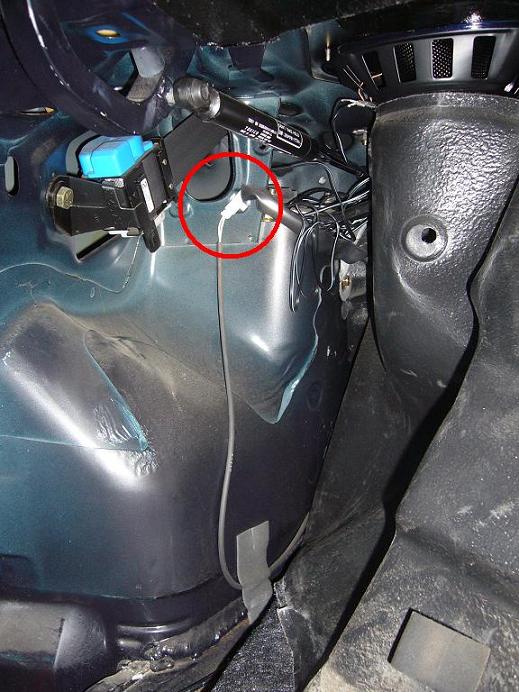

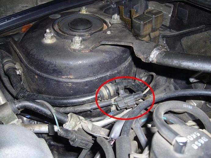

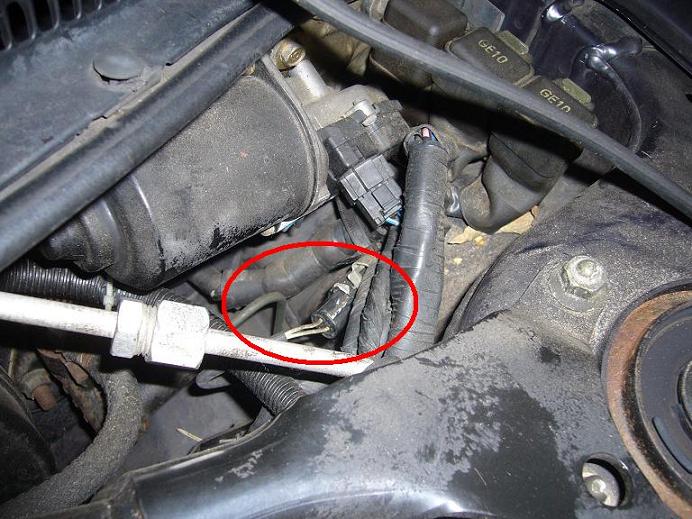

Für die restlichen Leser des Forums anbei die Anleitung wie prüft man ob die ABS-Sensoren noch heile sind, die gerne in das Wiki aufgenommen werden kann:
Die ABS-Sensoren werden entweder im Motorraum, oder im Kofferraum angeschlossen und können auch recht einfach mit einem Multimesser dort überprüft werden. Der Widerstand sollte bei den Sensoren so um die 1,2-1,3kOhm betragen.

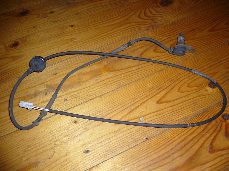

In meinem Fall war der von hinten links tot (Kabelbruch, oder Sensor im Eimer). Ausbau war nicht schwer: Rad ab, eine Schraube mit 12er Nuss lösen, die den Sensor festhällt, mit einem Schlitz-Schraubenzieher VORSICHTIG nachhelfen.

Sensor gegen einen gebrauchten getauscht, seit dem Zeitpunkt ist Ruhe.
