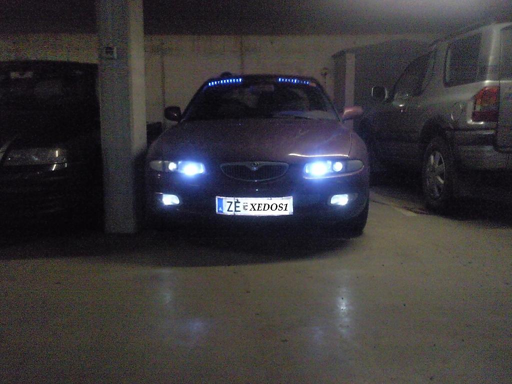

hi haben die h3 gepast bei dir?ich muste ne eigene vorrichtung bauen dafür,weil sie nicht zum befestigen gingen.
Alt 23.02.2009, 17:24   #34
mx6mod
nur noch xenon
ich habe alles auf xenon und led umgebaut und finde es garnicht so schlecht,ist eine bessere lichtausbeute

Was leuchtet denn da oben?
Hast du da eine Lichterkette verbaut?

Wie schön man sieht warum ich gegen Xenon in Streuscehibenscheinwerfern bin.
Von mir ein klares dazu.

Sieht bischen nach YMCA aus, aber wenn es Dir gefällt und Du nichts gegen hast, dann viel Spaß. Allerdings würde ich mich nicht wundern, wenn die Polizei bevorzugt Dich rauswinkt. Die sind zwar schwer von Begriff, aber wenn die Neon-Reklame groß genug ist ...
(Ich würde nur gelbe oder weiße Abblendlichter verbauen und mir den Rest sparen. So kann ich alles sehen, bin aber kein fahrender F&F-Zirkus)

Da hast du recht. Denn ich glaube, dass viele, die Xenon verbauen, nur Wert auf die Optik legen und nicht darauf, dass man besser sieht.
In Projektionsscheinwerfern mag Xenon sicherlich noch in Ordnung sein, aber wie Hatschi schon sagte, hinter einer Streuscheibe ...

Bei tiefergelegten Xedos würde ich es ohne Bedenken verbauen. Bei normalem Fahrwerk wird es sicherlich grenzwertig wenn man dauftritt ...

Diese Ansicht klingt ja einmal interessant, aber führt zu einer falschen Schlussfolgerung.
Streuscheiben "blenden" immer, und noch mehr mit mehr Streulicht.
Auch zwecks Strulicht mangelhafte Freiflächenreflektoren sieht man zuhauf!
Außerdem darf kein Licht beim "Drauftreten" blenden.
Und noch was: Xenonbrenner benötigen in etwa 6 bis 8sec bis sie ihre volle helligkeit haben ... der schnelle Tod jedes Brenners ist oftmaliges, und besonders im heißen Zustand, einschalten (zünden) -> optimal für Fernlicht.
