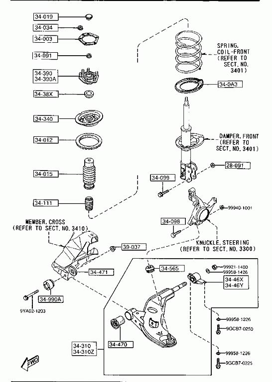

asooo gut danke dir zachi, meinste das knacken entsteht weil die vll. dreckig bzw. verrostet sind, oder ist ein knacken ein eindeutiger hinweis darauf dass die lager komplett hinüber sind?

außerdem knacken vorne beide domlager, finanziell kann ich mir das aber momentan nicht erlauben, macht das was aus am fahrverhalten?
Wenn du die Staubbälge der Dämpfer meinst, ja die sollte man bei so einer Arbeit schon mit tauschen.
Und wie @Zachi schon geschrieben hat kann man halt alles erst richtig sehen wenn man es demontiert hat.
Diese Kunststoffscheibe zwischen Domlager und Federteller (Nummer 34-38X auf dem Bild) kann verschlissen sein, muß aber nicht.
Also kann ein Klackern auch davon kommen, dass das ganze trocken läuft oder verschmutzt ist ?
Das zur Theorie, wie es praktisch aussieht kann ich dir leider auch nicht sagen da ich es ja auch noch nicht gemacht habe.
