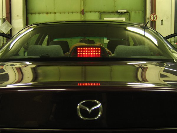

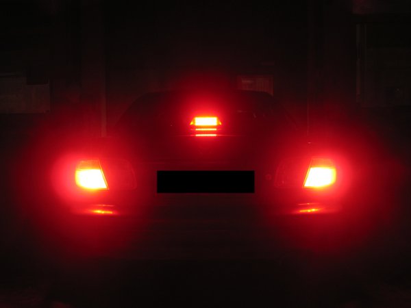

Name:	X9 dritte Bremsleuchte Led 01.jpg
Hits:	1516
Größe:	14,8 KB
Name:	X9 dritte Bremsleuchte Led 02.jpg
Hits:	1550
Größe:	41,5 KB

Also irgendwie schauts zwar im gesamten beim X9 gut aus, aber näher betrachtet wiederrum zu hoch und verdirbt das gesamtbild. Ein längstgezogenes wäre da Optisch besser.
