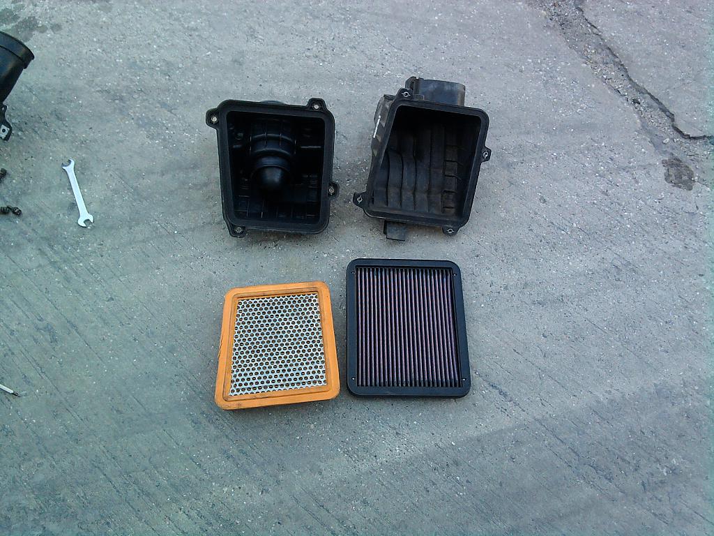

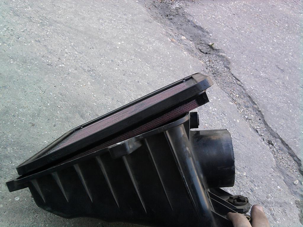

Hello,
soooo hier sind paar Bilder vom orginalen und vom K&N Filter!
passt einfach nicht .
ich hab ja @Wirtensohn versprochen das ich ein Video mache wegen dem Sound, aber leider passt der K&N Filter nicht, aber ich hab jetzt das vordere Teil (Schnocherl) abgebaut, und der sportliche Sound ist da .

Xedos 9 / Audi 80
Hol dir das Luftfiltergehäuse vom X9.
