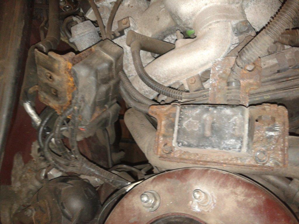

es geht weiter. Wir haben uns entschlossen, den Motor auszubauen damit auch der Motorraum entrostet und lackiert werden kann. Für halbe Baustellen ist es zu spät. Zuvor aber noch mal ein Blick auf rostige Halterungen im Motorraum:
Name:	Motor eingebaut Detail rostige Halterungen.jpg

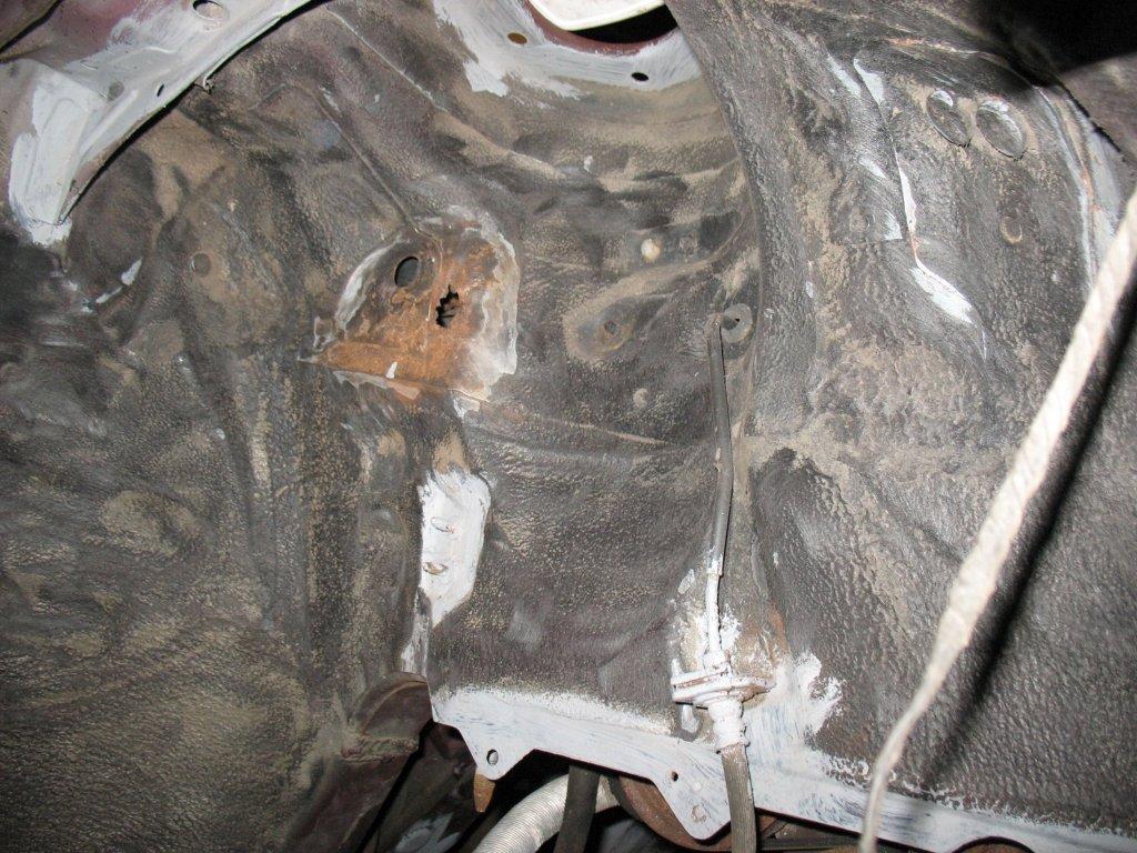

Nun ist der Motor nicht mehr dort, wo er hingehört und es wird der Blick frei aufs Unwesentliche (Radlauffalz Innenkotflügel, Längsträger)
Name:	Motorraum Detail Innenkotflügel.jpg
Hits:	2815
Größe:	76,0 KB
ID:	7192 Klicke auf die Grafik für eine größere Ansicht

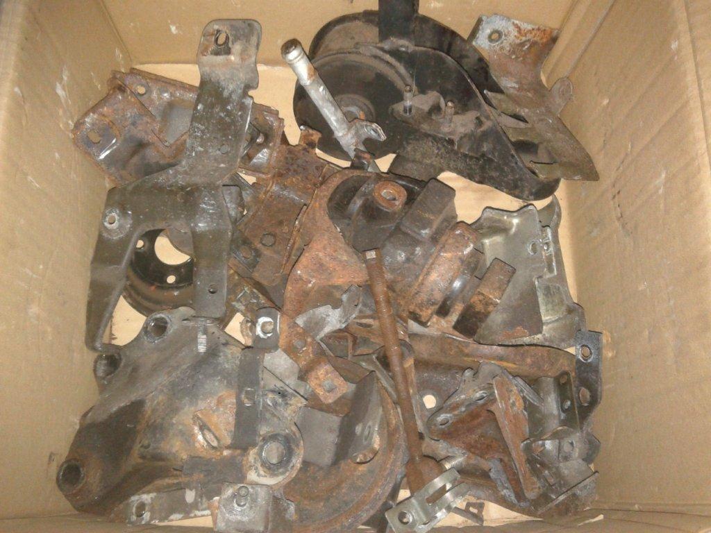

Was bleibt sind jede Menge Halterungen die aufgearbeitet werden wollen...
Name:	Motorraum div. Halter _1.jpg
Hits:	2847
Größe:	121,3 KB

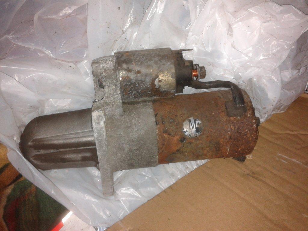

Auch der Starter hat schon bessere Zeiten erlebt. Naja, eigentlich geht's ihm noch immer gut. Immerhin macht er - nach wie vor und schon gut 20 Jahre - Dienst nach Vorschrift. Optisch hat er halt ein paar Falten:
Name:	Motorraum Starter.jpg
Hits:	2738
Größe:	98,5 KB

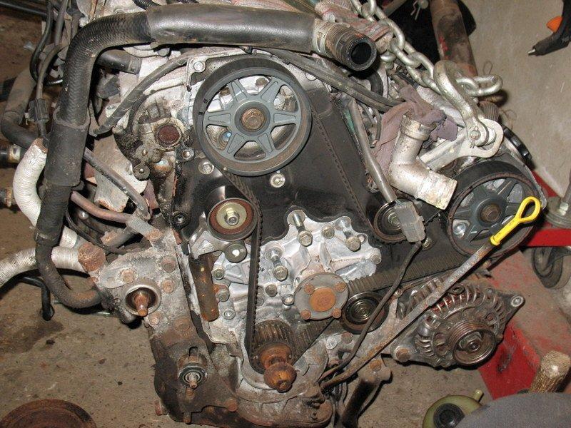

Soll noch mal wer sagen, der Zahnriemen sei nicht gut zugänglich
Name:	Motor ausgebaut_Ansicht 2.jpg
Hits:	2854
Größe:	119,9 KB

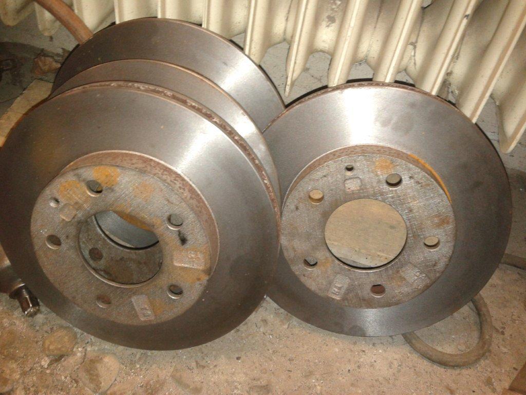

Damit nicht immer alles schlecht ist, die Bremsscheiben haben arbeiten wir auf...
Name:	Bremsscheiben-alt but good.jpg
Hits:	2762
Größe:	115,3 KB
old but good...

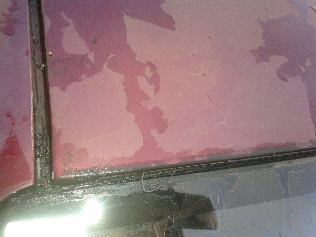

Kein (sichtbarer) Rost zwischen Heckscheibe, Sachhaut und C-Säule.
Name:	Karosserie Übergang Dach-Seitenteil-Heckscheibe.jpg
Hits:	2769
Größe:	90,3 KB

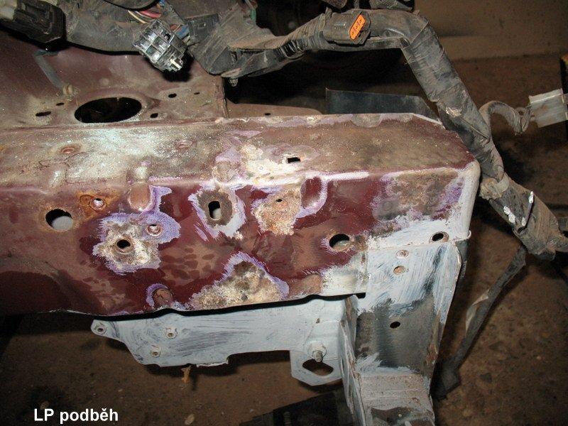

Name:	Unterboden Federbeindom rechts vorne 1.jpg
Hits:	2900
Größe:	171,2 KB
ID:	7196 Klicke auf die Grafik für eine größere Ansicht

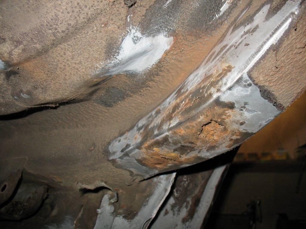

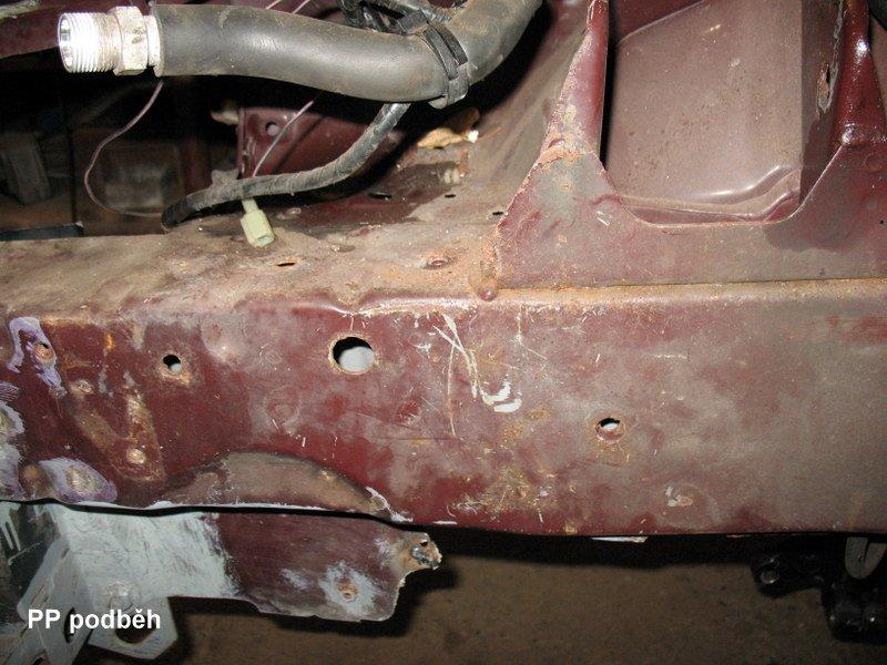

Name:	Unterboden Längsträger links hinter Längslenker.jpg
Hits:	2770
Größe:	120,7 KB
ID:	7197 Klicke auf die Grafik für eine größere Ansicht
Name:	Unterboden Längsträger rechts hinter Längslenker.jpg
Hits:	3110
Größe:	122,2 KB
Federbeindom rechts vorne / Linker und rechter Längsträger hinter dem Längslenker der Hinterachse (schön paarweise, damit's alleine nicht langweilig ist)
