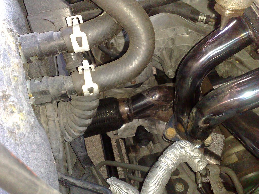

Welchen Krümmer und Kat hast du bei dir verbaut? Könntest du mir mal Bilder von unten senden, wie ihr das mit dem Krümmer gelöst habt zwecks dem vorderen Träger!?

zum krümmer der ist eigentlich für nen Ford Probe,Mazda 626 , MX6 usw. da es ja keinen fürn xedos gibt hab ich den hergenommen und bearbeitet bis er passte und ne gute führung hatte bin über den träger gegangen
ein bild vom fächer hats doch wo man sieht wie ich es gemacht hab aber hier noch mal für dich im anhang
zum kat 200 zellen sport metallkat mit mehr durchlass für die oberen drehzahlen damit er den rotz auch loswird den er produziert
das steht aber bei meinen daten und fakten

die scheiße ist mit dem immer und immer wieder anbauen,und 5 mal hand/unterarm brechen, nach dem schweißen um zu gucken ob man hin kommt und welche richtung er einschlägt
aber weist ja wies is,ist man fertig hat man schon wieder ne bessere lösung wie man das teil hätte bauen können
werd den fächer nicht so lassen werd die hosenrohre noch mal abändern mit nem größeren querschnitt um zu gucken was passiert und glei noch die originalen flansche entfernen und mit schiebestücken arbeiten damit das lässtige anschrauben und hand 5 mal brechen wegfällt
