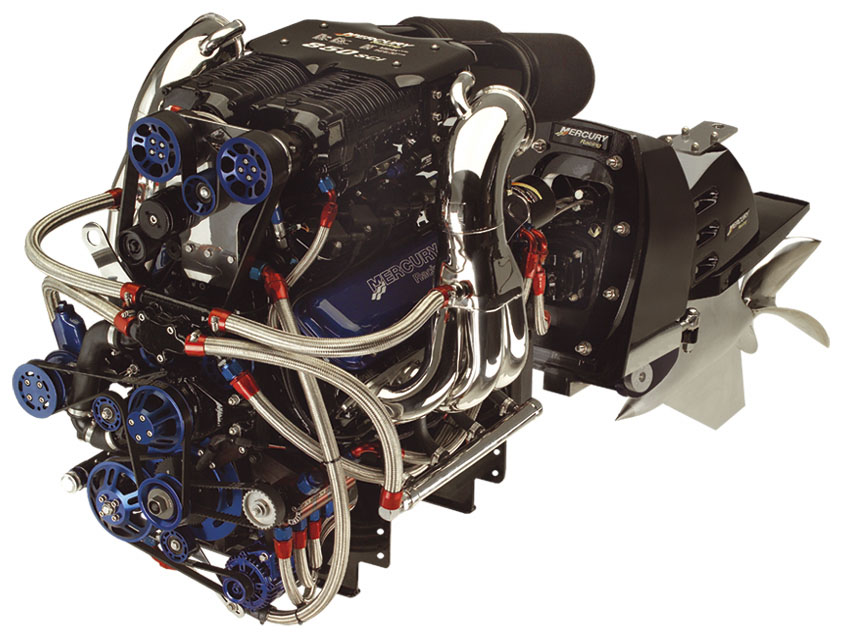

geht doch nichts über mechanisch aufgeladene Motoren.

Da freut sich der Mechaniker.
Alt 23.11.2011, 23:52   #33
Oha, gleich 2 Lader, also sozusagen ein Bi-Kompressor?

Das beste ist das Keilriemenorigami
