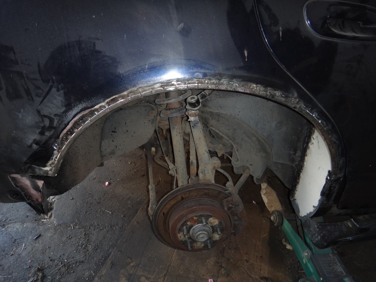

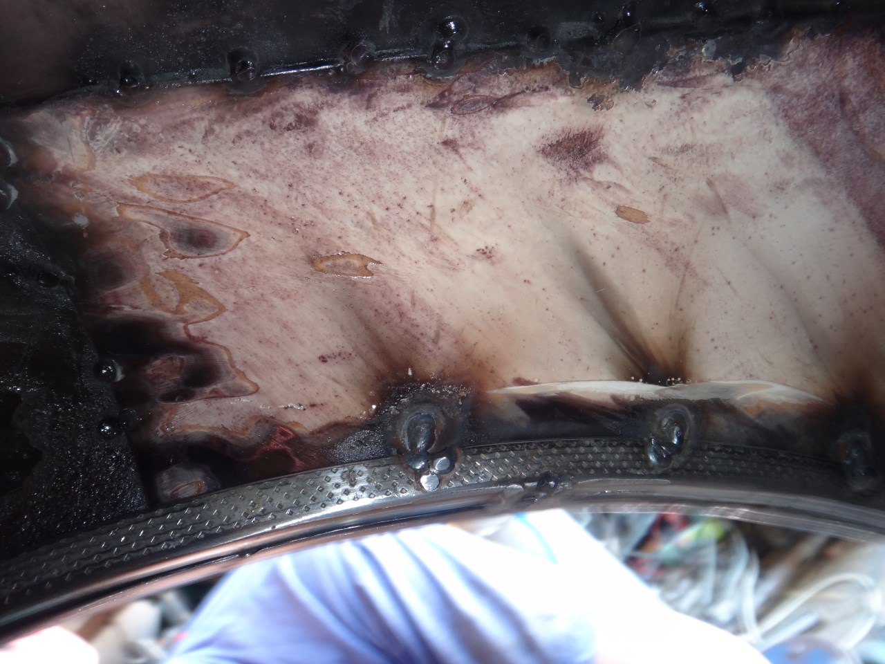

für meine letzte radlauf-schweiß-aktion hab ich eine 28"-stahl-fahrradfelge "entwendet" hat wunderbar funktioniert und sieht jetzt aus wie bei vielen neueren autos. jedenfalls kann sich nun nichtmehr der dreck und im winter das salz da hinten sammeln...
Gibts da Bilder oder ne Anleitung wie du das gemacht hast ? Würde ich dann auch machen.

bilder anbei - einmal von außen, einmal von innen. man beachte, dass hier nur der "rand" aus der fahrradfelge besteht - die seitenwand sollte vorher durch blech schön modelliert worden sein.
vorgang:
- fahrradfelge einmal im umfang durchschneiden, sodass aus dem u-profil zwei L-profile werden
- einmal quer durchschneiden, sodass insgesamt 4 halbkreisförmige L-profile entstehen
- die L-profile sind nicht ganz sauber, da auf der innenseite des L genau im winkel eine wölbung ist, die der fahrradfelge mehr stabilität geben soll - diese mit einem hammer wegklopfen, sodass ein sauberes L entsteht (wenn das jetzt zu kompliziert klingt: nach dem quer durchschneiden der felge weiß man, was ich meine! )
- die außenwangen des L-profils mehrmals einschneiden, sodass sich der halbkreis an die tatsächliche form des radlaufes anpassen lässt (in manchen bereichen sind kaum schnitte nötig, in anderen alle ca. 2 cm!)
- erstes profil innen, zweites profil außen anschweißen - die 4 halbkreise reichen somit für 2 radläufe aus
- mit einem hammer nochmal fein nachklopfen, sodass es keine größeren fugen am stoß zwischen den profilen gibt
- sauber verschweißen/schleifen/spachteln/lackieren etc.
ich möchte dazu anmerken, dass ich KEIN gelernter karosseriebauer und auch KEIN gelernter kfz-mech bin! ich bin maschinenbauingenieur, der sich solche dinge selbst überlegt und ausprobiert. daher: nachahmung auf eigene gefahr!
