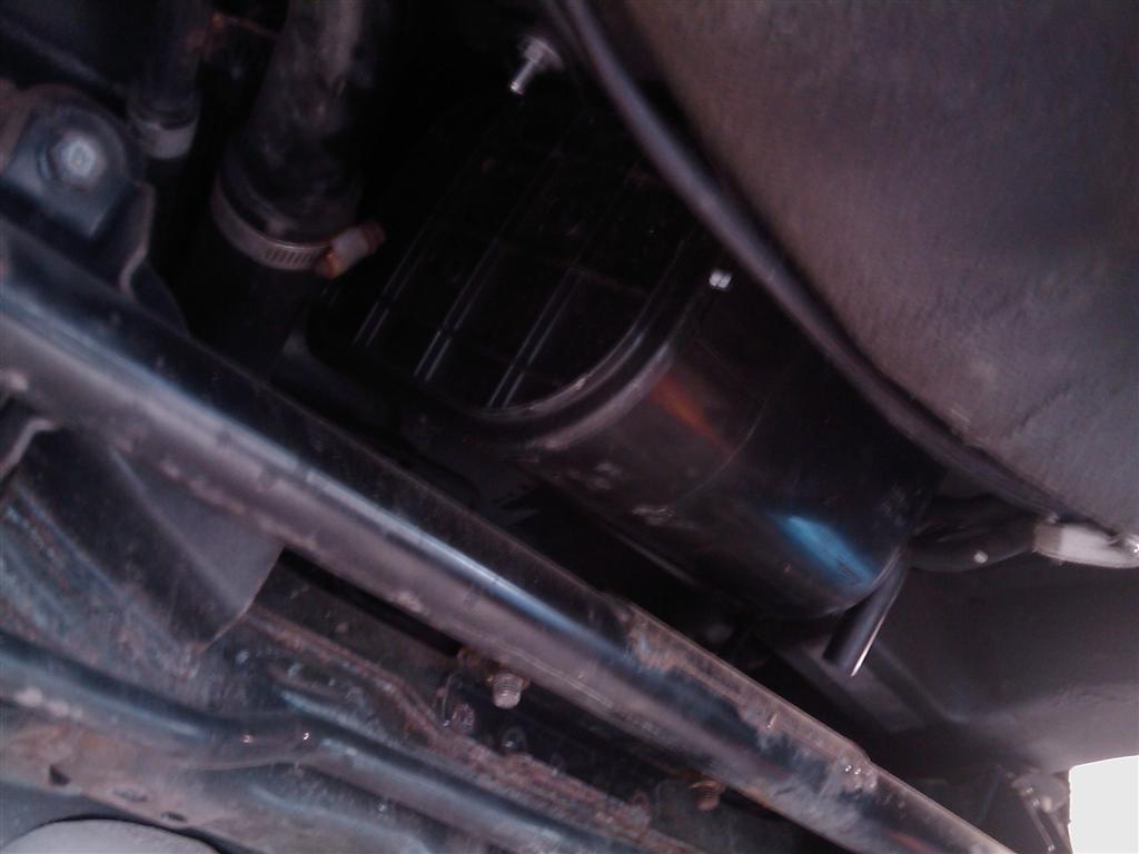

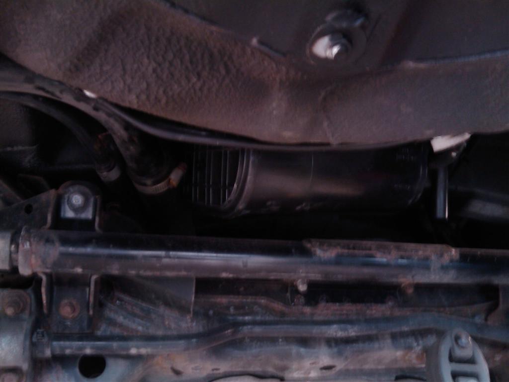

Wegen der Behinderung der normalen Arbeiten durch die Gasanlage habe ich den Umrüster auch gefragt, der meinte dann dasselbe wie Christian. Ergänzt um: Sie können auch hier Service machen lassen, wir haben keine Angst vor Gas
Foto vom umgebauten Tankentlüftungsfilter (beim Reifenwechsel entstanden, ich hoffe, dass irgendwas zu sehen ist):
An Christian noch die Frage nach der Borel- Liste: Ich habe keinen Eintrag für Xedos 6/9 gefunden. Das heißt nach meinem Verständnis, dass keine ausreichenden statistischen Werte vorliegen, nicht, dass kein FL erforderlich ist. Oder?
Wieso baut man für die Entlüftung einen Filter ein?
Alt 11.05.2010, 12:17   #46
merlin.r
Ort: Salzgitter
Alter: 67
Beiträge: 700
Damit die Benzingase nicht ungehindert ins Freie entweichen können.
Diese Filter wird (IMO) mit Frischluft gespült wenn der Motor genügend Unterdruck erzeugt.
Siehe hier
CU
merlin.r
