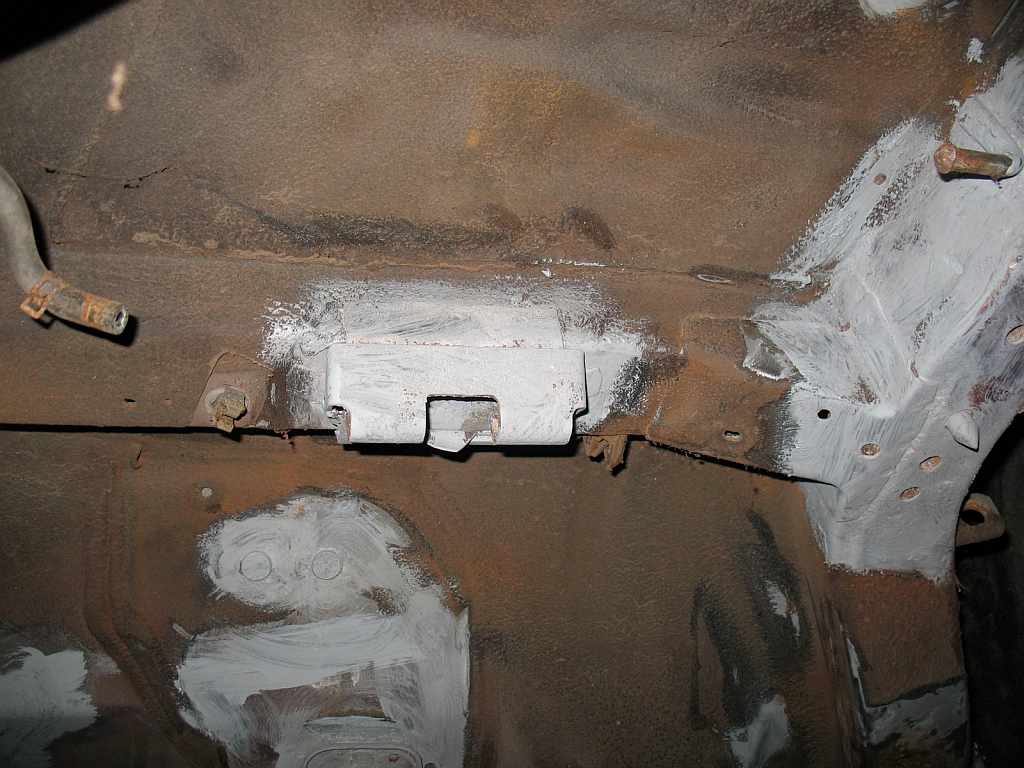

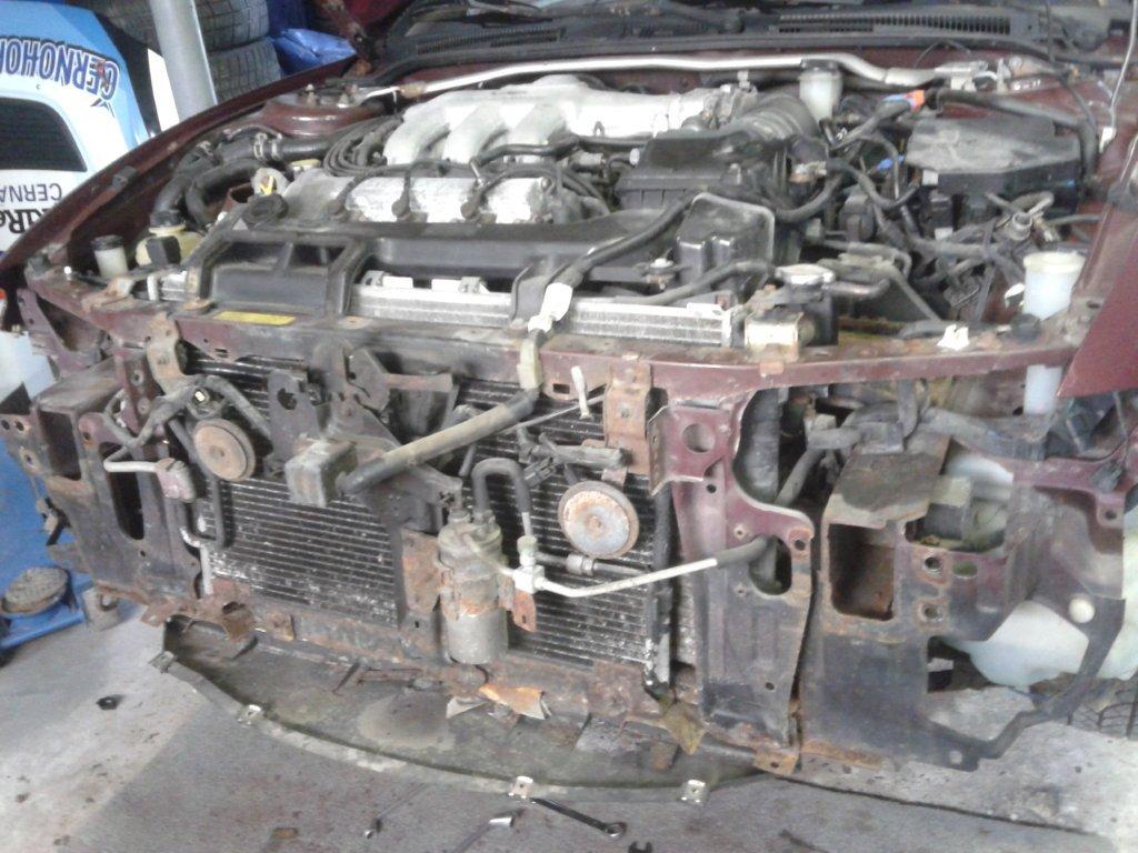

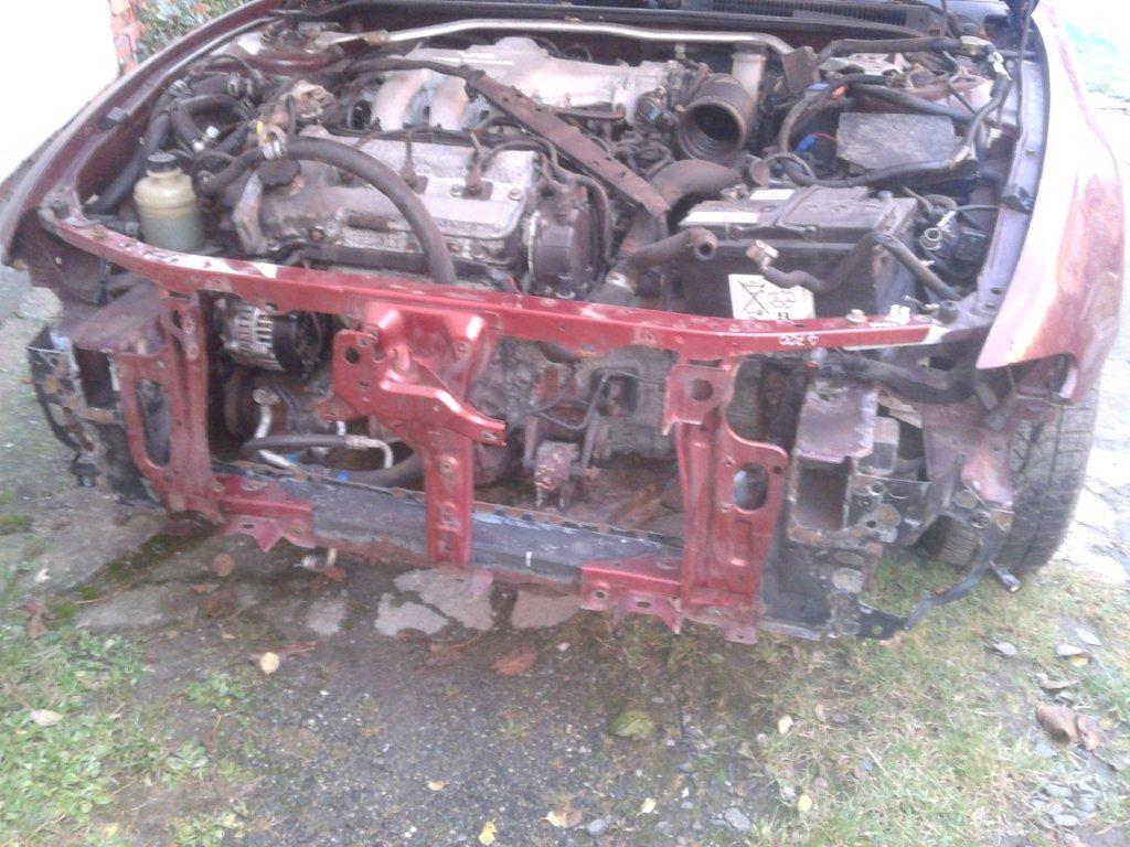

Und noch mal ich,
hier noch mal mit eingebautem Motor und dem rostigen Rahmenteil:
Name:	Rahmenteil vorne mitte rostig 2.jpg
Hits:	2740
Größe:	130,3 KB
ID:	7202 und mit einem Austauschteil (Dank an Peter) aufgebessert Klicke auf die Grafik für eine größere Ansicht
Name:	Rahmenteil vorne mitte neu gebraucht eingesetzt 2.jpg
Hits:	2669
Größe:	137,4 KB
An der Stelle mal ein paar Worte zur Hohlraum- und Unterbodenkonservierung.
Als ich das Auto 1992 neu kaufte, handelte ich beim Händler einen zusätzlichen Hohlraum. und Unterbodenschutz aus. Dieser wurde auch angeblich gemacht. Als ich das Auto neu übernahm, fiel mir auf der Hebebühne auf, dass auf den Achsen und Achshalterungen definitiv nichts Zusätzliches gemacht wurde. Die Werkstatt meinte, dies sei bei den Achsen nicht notwendig. Ich habe das dazumal schon nicht so gesehen und heute noch weniger...wie die Bilder hier beweisen. Im Lauf der Jahre ließ ich noch ein oder zweimal eine Versiegelung machen. Aus heutiger Sicht wurde entweder mit falschen Mitteln, zu sparsam, wenig oder gar nichts getan. Der gesamte Schutz scheint mir nicht sehr effektiv zu sein. Alleine der Werksschutz hat Schlimmeres verhindert. Wenn diese Arbeiten abgeschlossen sind, dann werde ich eine Fettversiegelung ausführen. Mittlerweile halte ich diese für die effizienteste Art der Rostschutzvorsorge. Dies insbesondere bei uU leicht angerosteten Blechen. Da ich das Auto nicht bis in die Rohkarosserie zerlegen kann (und möchte) um eine Tauchbadentlackung und KTL Beschichtung durchzuführen, ist das Fett mit seiner Kriechwirkung der Garant für eine gute Konservierung. Das Fett umhüllt den (Rest-)Rost und schneidet ihm die Sauerstoff- und Feuchtigkeitsversorgung ab. Bei dem Auto meiner Frau haben wir das gemacht und das Fett ist echt ein Irrsinn. Mittlerweile kriecht es bei jeder Karosseriespalte raus um dann, bspw. am Kotflügel, 15cm nach oben "zu krabbeln". Optisch nicht schön (muss man ja wieder wegwischen), aber effektiv. Sollten wir uns in der Familie noch jemals einen Neuwagen (oder fast Neuwagen) kaufen, so wird der sofort damit behandelt. Die Werbung erzählt uns hier Dinge, die nicht stimmen. Ich habe mir, aufgrund des X-Zustandes (der nach so vielen Jahren und hemmungslosen Kilometern auf salznassen Autobahnen auch wieder nicht sooo schlecht ist) einige Türen innen von verschiedenen Herstellern angesehen und bei KEINEM ein Hohlraumwachse gesehen. Kein Wunder, wenn der Rost spätestens beim Versagen der Abdichtung sein fröhliches come back feiert.
Viele Grüße
Alt 17.02.2013, 21:06   #42
Die Schäden auf Bild 3 und 4 haben wir vor Jahren schon bei mir behoben.
Recht aufwändig, da es sich irgendwie um mehrlagige Bleche handelte.
Mein Schweißer mußte da an seine Grenzen gehen.
Deshalb muß ich auch immer herzhaft lachen wenn jemand hier einen X6 ohne Rost anbietet.
Rechtzeitige, vernünftige Hohlraumkonservierung hätte da sicher geholfen.
Die Schwellerendstücke werden bei dir auch durch sein, hatten wir bei der Gelegenheit auch erledigt.
Dein Auto sieht aber trotzdem überdurchschnittlich schlecht aus, denn ich bin die letzten Jahre Sommer wie Winter gefahren und deiner stand ja in der Garage. Anlasser z.B. sieht bei mir wie neu aus, obwohl ich natürlich noch einen da habe
Hast du dir die beiden Bremsleitungen nach hinten besorgt, oder sind die noch OK ?
Berichte mal bitte weiter - sehr interessant für alle Beteiligten.
Gruß, Andre

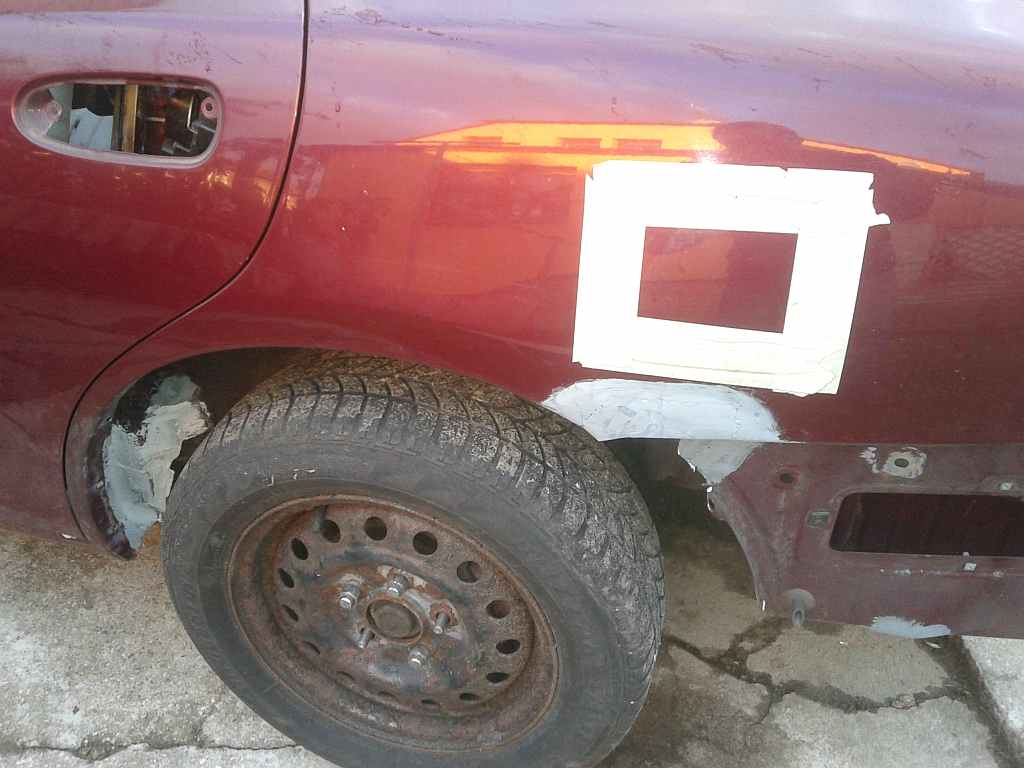

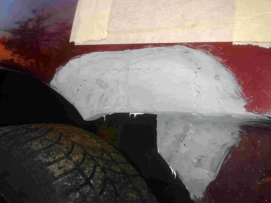

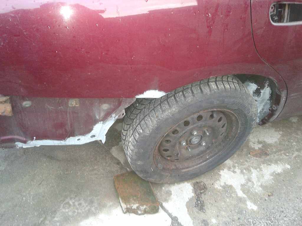

Alt 24.02.2013, 22:53   #45

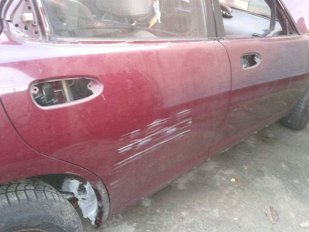

Update:
Zum Vergleich mit Beitrag #19. Ab nun geht's bergauf
Name:	Karosserie  Abschleppöse neu 2.jpg
Hits:	2706
Größe:	74,9 KB
ID:	7209 Klicke auf die Grafik für eine größere Ansicht
Name:	Karosserie links Tür vorne neu gebraucht + hintere Tür.jpg
Hits:	2640
Größe:	74,6 KB
Die gute, alte Abschleppöse hinten bleibt erhalten und es hat sich auch eine neue Tür links vorne eingefunden. Das alte Portal hatte nach einer vermutlich nicht fachgerechten Instandsetzung am Falz gerostet (aufs Hohlraumwachs wurde nach einem unverschuldeten Parkschaden auf einem Supermarkt 1994 trotz Bitte meinerseits in der Werkstatt wahrscheinlich vergessen).
Name:	Karosserie links hinten Übergang Kotflügel Stoßstange 1.jpg
Hits:	2702
Größe:	74,9 KB
ID:	7211 Klicke auf die Grafik für eine größere Ansicht
Name:	Karosserie links hinten Übergang Kotflügel Stoßstange 2.jpg
Hits:	2639
Größe:	84,9 KB
Auch links hinten, wo die Stoßstange lange schabte, passt es nun wieder. Man werfe auch einen Blick ins Radhaus.
Name:	Karosserie rechts hinten Übergang Kotflügel Stoßstange.jpg
Hits:	2649
Größe:	74,5 KB
ID:	7214 Klicke auf die Grafik für eine größere Ansicht
Name:	Karosserie hinten rechts  unter Stoßstange 2.jpg
Hits:	2700
Größe:	73,7 KB
Nach links kommt rechts, oder umgekehrt, jedenfalls besser als vorher.
Name:	Karosserie Tür hinten rechts + Radhaus neu.jpg
Hits:	2654
Größe:	74,0 KB
Die Tür wird noch ausgebessert. Hier sprang 2002 meiner Frau eine Hausmauer entgegen Aber der Rost unten im Radhaus sagte adieu.
VG und einen schönen Wochenstart

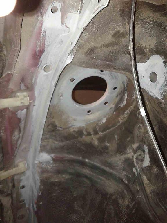

Alt 01.03.2013, 21:43   #46

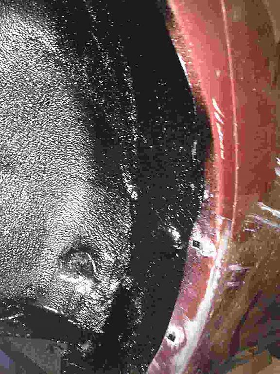

Update: Rostbekämpfungsmaßnahmen
Name:	Unterboden Blick v. Motorraum Richtung Hitzeschutzblech Kat.JPG
Hits:	2706
Größe:	74,9 KB
Blick auf den Unterboden
Name:	Unterboden Federbeindom links vorne 1.jpg
Hits:	2709
Größe:	62,1 KB
ID:	7221 Klicke auf die Grafik für eine größere Ansicht
Name:	Unterboden Radkasten links vorne.jpg
Hits:	2647
Größe:	74,3 KB
ID:	7224 Klicke auf die Grafik für eine größere Ansicht
Name:	Unterboden Federbeindom rechts vorne 2.jpg
Hits:	2631
Größe:	74,9 KB
Federbeinaufnahmen links und rechts

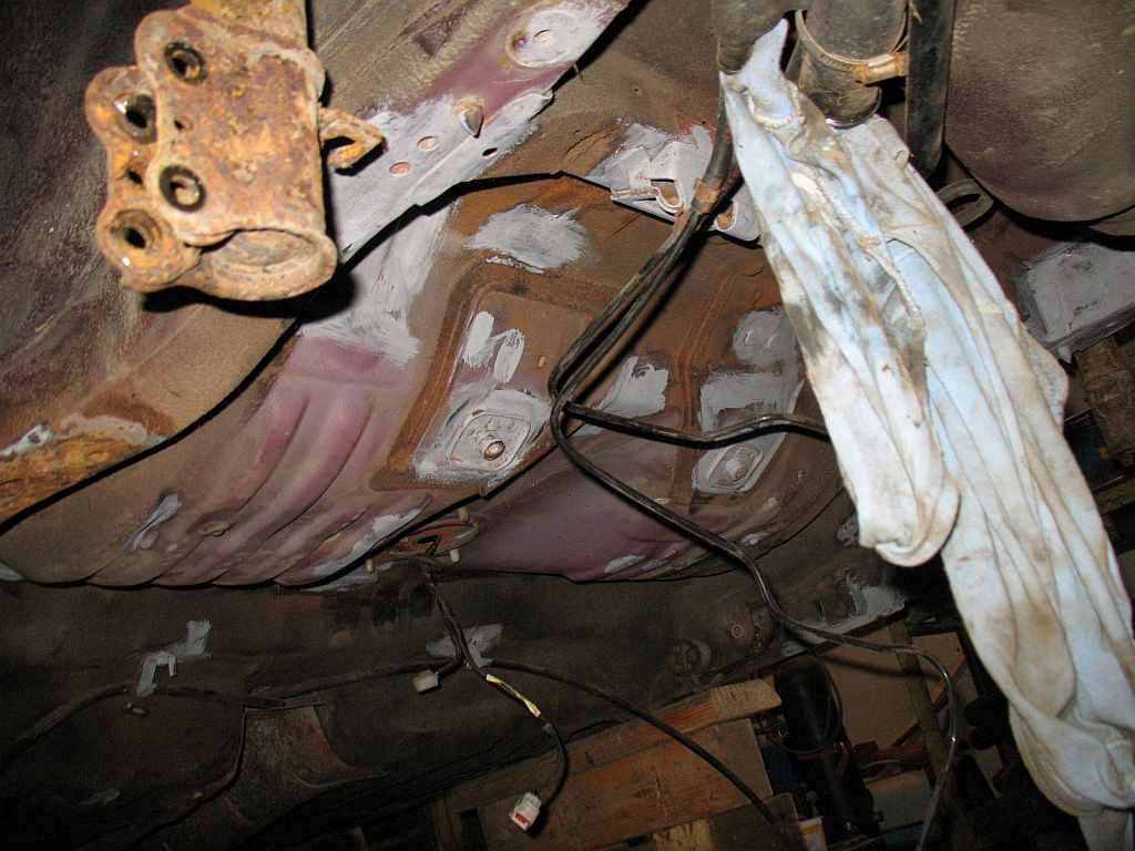

Name:	Unterboden Halterung Tankbänder.JPG
Hits:	2656
Größe:	74,0 KB
ID:	7223 Klicke auf die Grafik für eine größere Ansicht
Name:	Unterboden unter Tank.JPG
Hits:	2702
Größe:	74,7 KB
Unterboden unter (eigentlich oberhalb) des Tanks und Aufnahme Tankhalteband

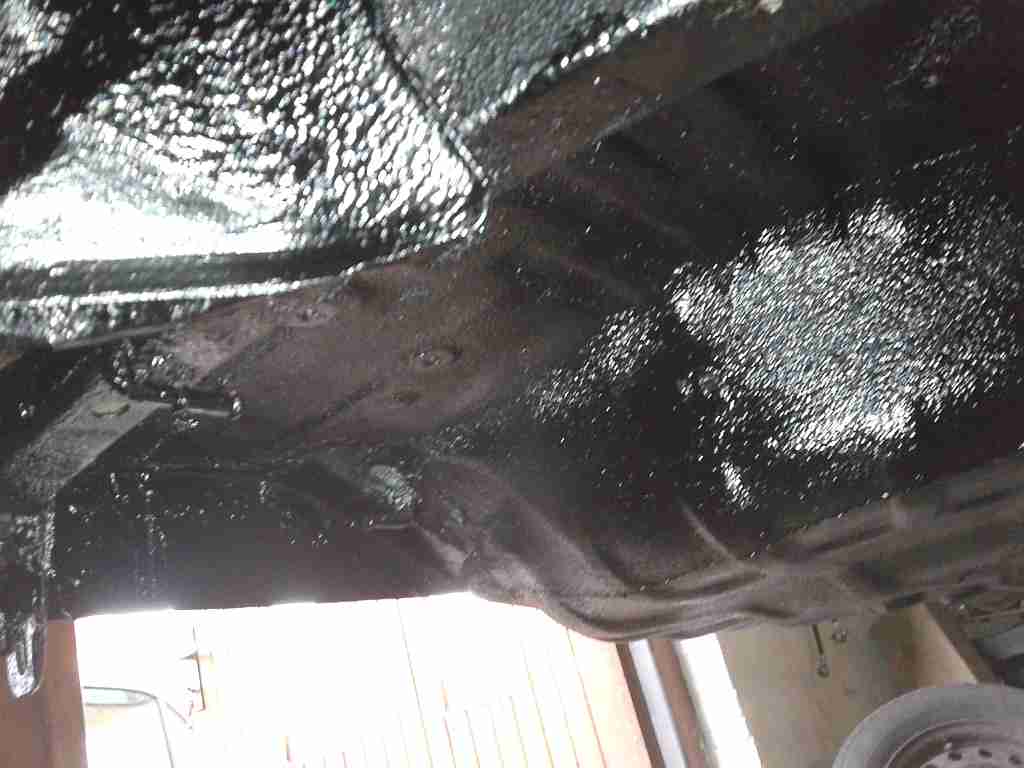

Alt 03.03.2013, 20:01   #50

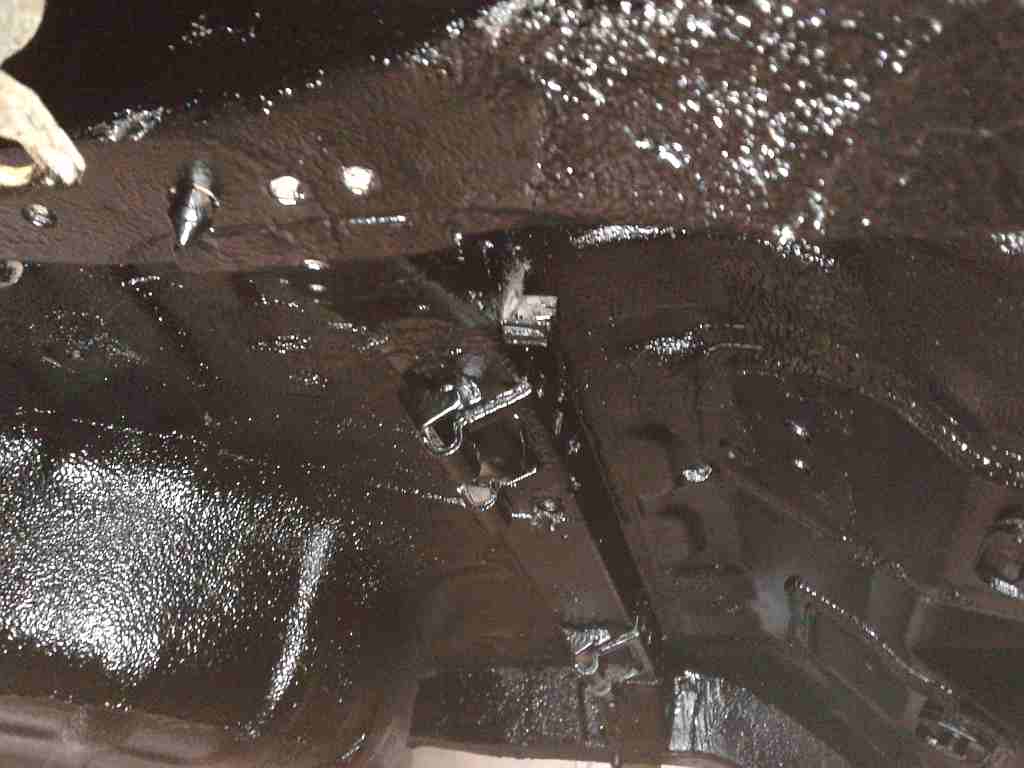

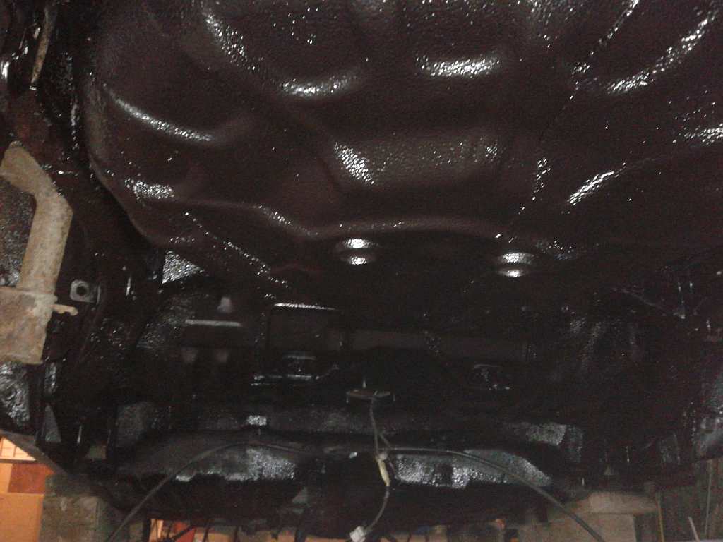

Update:
Hits:	2683
Größe:	73,9 KB
ID:	7227 Klicke auf die Grafik für eine größere Ansicht
Hits:	2629
Größe:	73,4 KB
ID:	7228 Klicke auf die Grafik für eine größere Ansicht
Hits:	2661
Größe:	120,3 KB
ID:	7229 Klicke auf die Grafik für eine größere Ansicht
Hits:	2694
Größe:	74,8 KB
Unterboden mal anders
Ich habe mich für eine neue, herkömmliche Schutzschicht entschieden, aber was ganz zum Schluss erst gemacht wird ist folgende Nachbehandlung:
  1. Der gesamte Unterboden wird mit Fluid Film Fett (ist bei Zimmertemperatur anwendbar) satt eingesprüht. Dies sollte den Unterbodenschutz weich bleiben lassen und ihn "durchtränken". Damit sollte etwaiger Restrost von der Sauerstoffversorgung abgeschnitten werden.
  2. Danach kommt eine Schicht Mike Sander Fett (kann nur heiß gesprüht werden) auf den Boden. Insbesondere an den Kanten und Ränder. Zuvor wird an den Rändern noch geschaut ob der Unterbodenschutz irgendwo schlecht haftet. Wenn ja, dann werden diese Stellen einfach abgekratzt. Mit dem Fett wird dann abgedeckt.
  3. Sämtliche Hohlräume, hier am Unterboden und die Schweller, werden mit Mike Sander und einer 360° Düse geflutet. Nicht auszuschließender Restrost soll keine Chance haben.
Geändert von Xedos9 (31.05.2014 um 08:38 Uhr)
