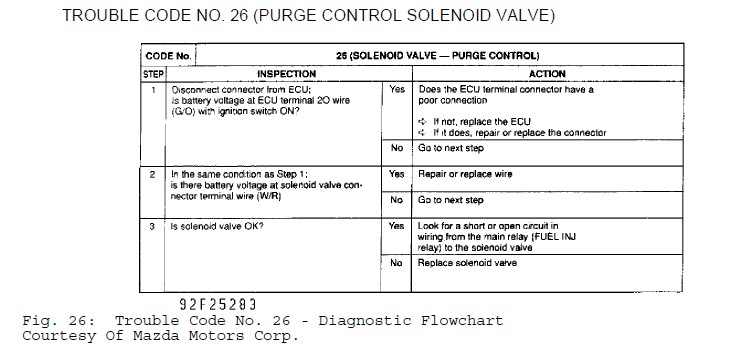

Alt 25.11.2012, 20:20   #48
P0443 entspricht dem 2 stelligen Fehlercode 26.
Hier die Vorgehensweise zur Fehlersuche:
