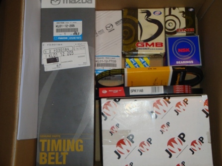

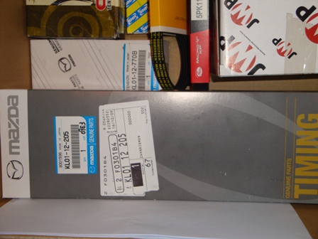

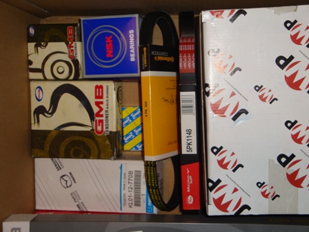

jarek9
Hallo!
Paar fotos zum thema -zahnriemen.
Alt 02.12.2009, 20:35   #56
jarek9
Habe probleme mit bilder hochladen.
Sorry

Alt 02.12.2009, 21:00   #57
hörnchenmeister
Registriert seit: 22.01.2008
Ort: Glauchau
Beiträge: 1.078
Sind die Sätze vom 2.0 und 2.5 identisch?
Alt 03.12.2009, 03:12   #58
tomek81
Ja habe meinen Zanhriemensatz für den 2,5 Probe aus den USA bestellt und alle Teile waren identisch, also Spannrolle, beide Umlenkrollen,Wapu und der Riemen.
Alt 03.12.2009, 09:59   #59
Eddyk
Registriert seit: 29.06.2009
Beiträge: 920
Wieso hat dann der 2.5er ein Intervall von 150tkm und der 2.0er von 100tkm?
Alt 03.12.2009, 13:14   #60
tomek81
Tja und beim Ford Probe hat der 2,5 sogar nur 90tkm Intervall, ändert aber nichts daran, dass die Teile gleich sind.
