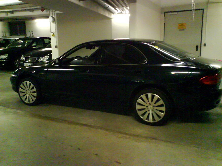

Ich habe meinem X letzten Monat neue "Schuhe" spendiert, Proline "PM" mit folgenden Dimensionen 17" 7,5 ET 40 Reifen 215/40. TÜV-Prüfer hats so abgenommen, lt. seiner Aussage knapp aber es passt!
Bye McFive
Alt 12.05.2008, 08:56   #54
mcfive
nach Anfrage, hier ein vorab-Bild von meinem X mit den neuen "Schuhen"
Bye McFive

Schau an, die PM. Hatte ich ja bis letzten Herbst auch unter meinem X. Allerdings kommen die in 18" irgendwie noch einen Zacken schärfer...
