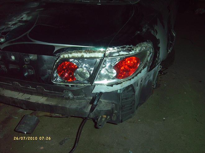

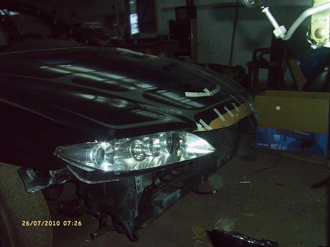

Hallo, hier mal ein kleines Update von den Leuchten.
Es sind schon alle Leuchten dran und die Heckklappe ist auch schon gecleant, leider ist meine Digicam kaputt, sonst hät ich euch den Aktuellen Zustand reingestellt.
Anhang 4487
Anhang 4488
Wo gibts denn solche modernen Leuchten und Scheinwerfer für den Xedos?
Und jetzt sag mir bitte nicht, dass es sich um teure Einzelanfertigungen handelt.
Hyundai Genesis Coupe 3.8 V6
Alt 05.08.2010, 20:13   #57
Mazda 6.
Alt 05.08.2010, 20:13   #58
Jugien
Benutzerbild von Jugien
Ort: Waldmohr
Beiträge: 347
Xedos 6 V6 / LPG
die sind vom Mazda 6

Okay, und die passen einfach so in den Xedos 6
Oder hast da einiges anpassen müssen, abgesehen von den Steckern

Alt 05.08.2010, 20:20   #60
Jugien
Ort: Waldmohr
Beiträge: 347
Xedos 6 V6 / LPG
ne da muss man schon viel anpassen, ich hab für die hinteren ein komplett neues Gehäuse zusammen geschweißt, damit später auch alles Wasserdicht ist.
Das erkännt man doch auch auf den Bildern die ganzen Schweißnähte.
Vorne ist es etwas einfacher, zumindest was Motorhaube und Kotflügel angeht, da passt es relativ gut rein, man muss nur die ganzen halterungen von den Originalen rausschmeißen und neue anfertigen und die Stoßstange muss dann noch angepasst werden.
An der Motorhaube muss man garnichts verändern.
Naja einfach ist das nicht.
Gruss
Eugen
