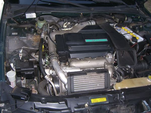

Bringt man denn eigentlich bei einem Vorderradler noch die Leistung richtig auf die Straße wenn der so aufgeblasen wird???
Und noch was interessantes: Würde theoretisch ein 2,3 Miller Cycle in den Xedos 6 passen???
Wenn der 100nx Stock 143Ps hatte ist es nicht mehr so arg viel mit der Leistungssteigerung aber ich glaube es geht schon brutal mit die 200PS, denn es sind ja schließlich GELadene PS und das ist ein Unterschied...untenrum muss er beißen...das ist mir wichtig...obenrum sowieso
Was ich noch so zwischendurch gelesen habe: Kann es sein, dass einem Kompressor bei ca. 4000 Umdrehungen die Luft ausgeht???Oder ist das Blödsinn??
Bei die Turbos kommt es ja immer auf die Größe an....kleiner Turbo-->untere Drehzahlen, großer Turbo-->hohe Drehzahlen
mfG
Robert
Geändert von budweiser1711 (29.08.2008 um 00:54 Uhr)
Alt 29.08.2008, 01:49   #60
Registriert seit: 21.08.2005
Also ich hab zwar noch keinen Miller in den Xedos 6 gepflanzt aber ich glaub das wird eng. Auf dem Xedos-Treffen hab ich da schon mal bei Ole spioniert. Siehe Bilder im Anhang!
Mit dem ein oder anderen Trick könnte man den Motor noch etwas tiefer setzten aber die Möglichkeiten sind begrenzt. Wir haben den KL auch nur mit der alten KF Brücke in den X6 bekommen. Die vom 9er baut viel höher. Meim Miller geht das nicht mehr so einfach.
Es gab aber im Ford-Probe-Driver Forum mal ein Projekt mit dem Miller im Probe. Habs leider nicht ganz bis zum Ende verfolgt...
Gruß Peter
