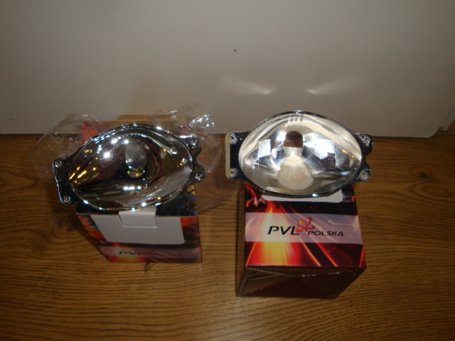

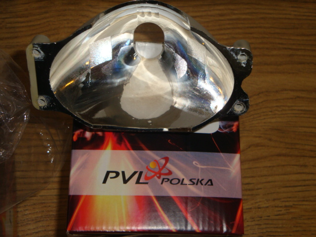

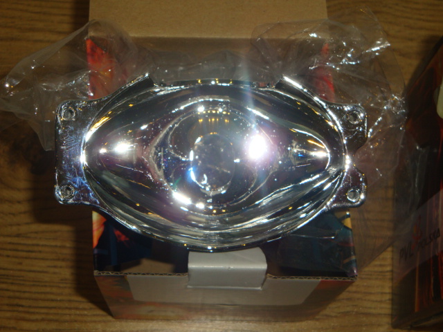

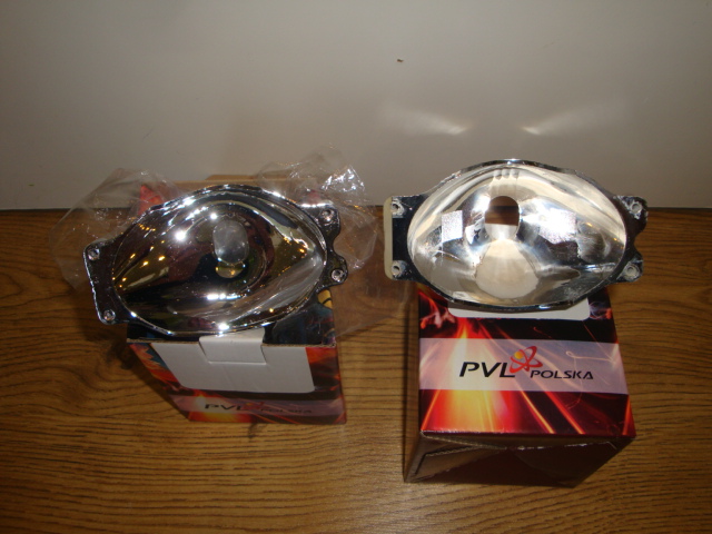

Hey Leute , wollte nur mal zeigen wieso Xedos schlechter Licht hat.

Habe Gestern überhoillte H1 spiegelungen zurück bekommen. Das selbe habe in meiner anderen Xedos gemacht , und muss ich sagen -leuchtet wieder wie neu! Auch mit normalen Osram Original Lampen.Es hilft uns keine Nightbreaker oder auch 100Watt Lampe ,wenn das spiegelung ausgebrant ist! Habe bei Mazda nachgefragt und habe erfahren dass neue Lampe so um die 500 euro kostet. Es ist bissi aufwand bei zerlegen aber viel billiger und das Licht ist klasse.

Rexton G4 2.2DTR
Ich habe bei uns noch nix gefunden.
Und der Villacher verchromt nur, also müsste der Reflektor aus Metall sein.
Beim Bi-Xenon zB. haben sie gesagt: geht nicht.
Alt 07.01.2015, 18:11   #60
jarek9
H1 Licht
Hallo.
Bei Xedos ist es aus Plastik hergestellt , und bei PVL wird es (nach vorbereitung) vacum metallisiert. Haltet genauso lang als original.Habe erste mal vor 3 jahren in meinen X6 gemacht und bis heute leuchtet super(hat schon 310 Tkm auf Tacho) Meine Kollege hat bei Legend auch gemacht , ist auch sehr zufrieden. Frage mal Morgen bei diesen Firma ob die von Ausland auch Aufträge nehmen.
