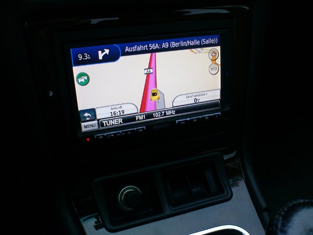

Danke X6_xedos für die Info, aber zu spät! ich habe mich letzte Woche für das Kenwood DNX-7240BT entschieden.
Summa-sumarum ein klasse Gerät. Guter Klang (kann man bestimmt noch verbessern, wenn man sich durch die Tiefen der Einstellungsmenüs hangelt), BT mit dem Telefon erste Sahne (sehr gute Verständigung, Telefonbuch und Anruflisten gesynced, man kann SMS schreiben mit einer Onscreen-QWERTY-Tastatur etc. pp.). Die Navigation ist auch sehr gut, aber um Klassen schlechter als bei meinem alten Navigon 7110 (kein Fahrspurassistent, Routenneuberechnung bei Staumeldung über TMC/TMCpro nur automatisch und nicht auf Nachfrage). Dafür ist die Sprachausgabe klasse (nächste Ausfahrt rechts in Richtung Blabla ...).
Aber ich habe noch lange nicht alles ausprobiert (hab keinen Schreipod, keine Videos geschaut, keinen USB-Speicher angeschlossen, nicht mal ne CD gehört).
Auf jeden Fall sieht das Teil sehr edel im X aus und ich bin den Saugnapf los. Hoffentlich wird's nicht geklaut, man kann das Bedienteil nämlich nicht abnehmen (nur eine Sicherung per PIN).

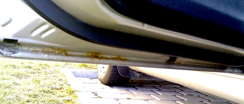

So,
während fast alle hier die Verbesserungen ihrer Autos dokumentieren, mach ich mal das Gegenteil:
Ich bin jetzt mit meinem X9 100.000 Sommer und Winter unterwegs gewesen. Technisch gibt es keine Probleme, nur der Zahn der Zeit nagt ganz gewaltig: Rost! Und zwar da, wohl ihn wohl sonst keiner hat, nämlich an den hinteren Türen (siehe Bild).
Eine neue Tür kostet um die 700 EUR. Im Moment ist mir das zu teuer (ich möchte dieses Jahr nach Hawaii und da spare ich z.Z. jeden Cent). Außerdem weiß ich auch nicht, wie es um die Qualität der jetzt produzierten Teile aussieht. Die kommen sicherlich auch von irgendwelchen Zulieferern.
Ich werde mal versuchen mit POR 15 der braunen Pest Einhalt zu gebieten. Nur Zeit sollte man dafür haben. Ich kenne kein Unternehmen, dem ich für die Ausführung vertrauen würde.
Wenn ich den Rost wegbekommen habe, kann ich ja ein Jahr später mal berichten, was draus geworden ist ...

Hallo Phoenix,
ja, ja, der Beginn von Zoom-Zoom und Rost. Das hängt irgendwie zusammen. Zoom-Zoom muss wohl vom Sparen kommen. Mein FL hat bisweilen nur eine ganz kleine Roststelle (auch an der hinteren Tür, aber in der senkrechten Naht), aber man sieht am ganzen Auto wie da mit Hohl-Schutzwachs gespart wurde. Ich vermute, damit wollte Mazda den Deckungsbeitrag retten. Ist aber nicht gelungen. Naja, meiner hat am Unterboden schon letztes Jahr ein Wachs bekommen und in den Türen (und Hohlräumen) halte ich das Fett von Mike Sander für genial. Ich würde Dir empfehlen, die Naht zu entrosten und zu lackieren. Danach das Mike Sander Fett in die Hohlräume damit der Rost gestoppt wird. Die Pest kommt nämlich von innen bzw. aus der Naht. Das Fett kriecht im Sommer wie verrückt. Wenn Du das machst, kannst Du's auch gleich bei den hinteren Radkästen (Verkleidungen rausnehmen) machen. Damit dort nicht auch was kommt.
Beim MG haben wir letztes auch den Unterboden und die Radkästen mit dem Zeug machen lassen und es hält trotz Winterbetrieb. Selbst die Fettlaufspuren auf dem Schweller (Fett kommt aus den Ablaufbohrungen der Türen) gehen bspw. nicht mal mit dem Dampfstrahler weg. Da braucht es ein Lösungsmittel.
Viele Grüße an die Rostkur

Hi Klaus,
ich kenne das Mike Sander Fett. Allerdings ist das wohl nicht ganz so einfach zu verarbeiten. Ich weiß daher nicht, ob ich es flüssig genug bekomme, dass es überall hin fließt, wo es hin soll. Owatrol Öl soll da einfacher sein.
Vielleicht kennt ja auch der eine oder andere das "Korrosionsschutz.Depot". Da ich in zwei Wochen dort in der Nähe bin, lass ich die das mal anschauen. Ggf. können die dann auch ein paar Arbeiten übernehmen, für die ich eigentlich gar keine Zeit und keine Ausrüstung habe, z.B. Sandstrahlen.
Ich möchte wetten, dass vor dem Winter von dem Rost äußerlich noch nichts zu sehen war. Die Prüfung bei den vorigen Inspektionen bestand wahrscheinlich auch nur darin, im Serviceheft den Haken bei "keine Korrosion" zu setzen.
Und Mazda selbst kann an der Hohlraumkonservierung ja auch sparen, schließlich rosten verzinkte Bleche ja auch nicht - während der Garantiezeit. Bei den neuen Modellen sieht es da ja schon ganz anders aus. Deswegen bin ich mir auch nicht sicher, ob eine fabrikneue Tür was bringt, wenn die jetzt nach den heutigen Qualitätsmerkmalen gefertigt wurde. Dann lieber eine alte, die keinen Rost hat.
Eigentlich wollte ich den x noch eine Weile fahren, aber mit einer Rostlaube will ich mich nicht wirklich präsentieren ...

ja, Mike Sander, ist nicht so einfach zu verarbeiten. Es muss sehr heiß verarbeitet werden. Aber: Ich kann Dir nur sagen, dass das Zeug wirklich kriecht. Selbst wenn Du nur einen Batzen von dem Fett in die Tür "reinlegst", wird das Zeug im Sommer sich zumindest horizontal verteilen. Der Vorteil ist, es wird nicht ausgewaschen und ein dünner Film bleibt jedenfalls. Überschüsse laufen bei größerer Wärme ab und hinterlassen (mit entsprechenden Mitteln) unschöne Flecken am Lack (bspw. Schweller). Wie gesagt, unser MG hat so eine Behandlung bekommen.
Von Owatrol halte ich nicht viel. Hab selbst vor ein paar Jahren damit experimentiert (ein im Freiem stehende Fass behandelt und ein innenseitiges Bodenblech behandelt). In beiden Fällen kam der Rost wieder. Besonders enttäuschend war das mit dem Bodenblech, da die Straßenseite (Unterseite) tatsächlich rostfrei war (ist) und der Rost nur innen war (nun wieder ist). Das Blech hatte ich dazumal grob geschliffen mit Owatrol und anschließendem Lack (Achtung: Hier ist nicht alles untereinander verträglich) behandelt.
Alternativ zu Mike Sander wäre vielleicht Fluid Film eine Möglichkeit. Das lässt sich "kalt" anwenden. Ich persönlich würde das trotzdem nur als 1. Schritt verwenden und danach das Fett von Mike Sander oder Timeless.
Führt das Korrosionsschutzdepot auch Arbeiten durch? Ich dachte, die vertreiben nur diverse Produkte.
Tja, wie gesagt, ich glaube das FL-Modell und vielleicht auch das Pre-FL, waren schon mit dem Zoom-Zoom Sparstift gesegnet
