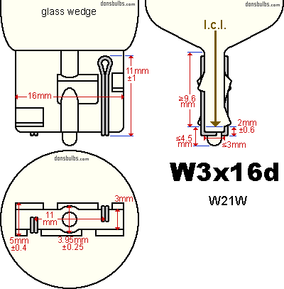

Ja 16mm Breite stimmt, und die Dicke liegt bei ca. 3.5-4mm, kann das aber nicht genau messen, 3mm müsste dann wohl auch stimmen.
Guck mal hier, dat passt. Dort stehen die genauen Masse mit drauf.
Alt 05.03.2011, 12:29   #72
Achso das ist nur der kleine Glas"zumpel" mit den 3mm, ja das passt dann genau, dachte es wär die absolute Dicke gemeint.
