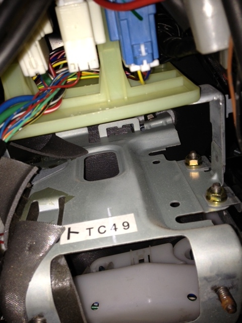

Ich suche ja immer noch mein ABS Steuergerät. Nach ewiger Recherche im Interent und mit freundlicher Hilfe von Stanix mit Kopien aus WHB möchte man meinen, man würde es finden. Nicht so ich.
Nach allem was ich gelesen habe müsste es doch eigentlich an dieser Metallhalterung unter dem Armaturenbrett montiert sein, oder?. Nicht so bei mir (Siehe Bild). Oder irre ich mich da. Mag mir einer mal ein Bild schicken, wo bei ihm das Steuergeräte ist?
Der ausgeblinkte Fehlercode lautet 51, also "Fail Safe Relay". Sensoren schließe ich deswegen aus (die hatte ich auch schon mal laienhaft geprüft) Wenn es jetzt um dieses Relais geht

Hab eben auf die schnelle 2 Stück auf dem größten Schrottplatz der Welt gefunden.
Vlei kannst du anhand derem Aussehen deines Finden.
http://www.ebay.de/itm/Steuergerat-A...item27cdc2ce4d
http://www.ebay.de/itm/Mazda-Xedos-9...-/180708632814
Vlei ist es bei dir wie beim Facelift,
am Block mit montiert
http://www.ebay.de/itm/Mazda-Xedos-9...item2a1c24f367

Ich schau morgen mal nach, wo sich das ABS Steuergerät bei mir befindet und mach mal n Foto von.
Ähhm habe gerade im Werkstatthandbuch nachgeschaut... Fehler 51 ist das Notlaufrelais!
Das Notlaufrelais... ich weiß das der User <Alex> es mal behoben hatte....
am besten du schreibst den mal an und ich kann dir dann auch noch die paar Seiten aus dem Buch schicken. Ich weiß ja nicht, wie technisch begabt du bist oder ob es einer aus deinem Freundeskreis ist. Aber es wird deutlich krass das zu überprüfen also nach einigen Schritten wird es sehr technisch. Ich hätte es Mazda gesagt, dass die das machen sollen, Fehlercode 51 - Das ist das Notlaufrelais macht mal :P
Aber was du zu 100% mal machen kannst, wäre :
1 Schritt:
Ist die Motorsicherung ENGINE (10 A) OK?
Nein? Sicherung tauschen ansonsten weiter :
2.Schritt:
Prüfen, ob das Notlaufrelais einschließlich Kabelbaum OK ist.
Nein? (Ich sende dir dann die Seite) ansonsten weiter:
3.Schritt:
Ist das Notlaufrelais OK?
Nein? ABS-Relais austauschen ansonsten weiter:
4. Schritt :
Störungscode löschen und nach einer Probefahrt mit einer Geschwindigkeit von mehr als 10km/h erneut auf Störungscodes prüfen.
Wird Störungscode 51 ausgegeben?
JA -> Seuergerät austauschen
NEIN -> Es handelt sich um einen vorübergehenden schlechten Kontakt im Kabelbaum oder am Steckverbinder
DAS ABS-RELAIS BEFINDET SICH IN DER NÄHE VON DER GESCHWINDIGKEITSREGELANLAGE
BEKOMMST GLEICH PN VON MIR

also ich kriege das ABS/TCS Problem nicht in den Griff. Trotz tatkräftiger Hilfe von Stanix mit Kopien aus WHB finde ich weder Steuergerät, noch Hydroaggregat noch Relais, und führe das auf Umbauten im Motorraum nach Einbau von Gasanlage und Standheizung zurück .... und auf meinen technischen Unverstand.
Jetzt ist TÜV abgelaufen und der Wagen soll weg.

Da hat man Dir aber einen ziemlichen Unsinn erzählt. ABS, ESP und Airbags sind sicherheitsrelevante Einrichtungen von Fahrzeugen und sie *MÜSSEN* funktionieren, sonst *MUSS* der Prüfer das Bestehen der Hauptuntersuchung verweigern.
Vereinfacht kann man sagen, dass beim laufenden Motor weder ABS-, ESP-, Airbag- oder Lampenausfallwarnleuchten auf gar keinen Fall leuchten dürfen und auch nicht die Motorkontrollleuchte, um die HU bestehen zu können.
@Shearman: ich muss zu meiner Schande gestehen, dass ich den Thread nicht aufmerksam gelesen habe, meine aber zuletzt rausgelesen zu haben, dass Du das ganze ABS-Zeugs suchst?!
Der neue Besitzer meines ehemaligen blauen X9 ('98er Modell) hatte auch das Problem, dass gelegentlich ABS- und TCS-Warnleuchten brannten, obwohl die ABS-Sensoren wohl intakt waren. Irgendwas hat Mazda da zum Modelljahrgang 1998 komplett neu konstruiert. Wir hatten uns das beim Xedos-Treffen in Peters Werkstatt angeschaut und mussten feststellen, dass man leider nicht einfach Teile von den Modelljahrgängen 1993 oder 1996 übernehmen konnte, da diese von Aufbau her völlig anders sind.
Selbst für den Modelljahrgang '98 gibt es mehrere vorschiedene ABS-Blöcke, für den Produktionszeitraum vor dem 01.01.1999 und danach und je nach Motor und ob mit oder ohne Traktionskontrolle.
Ich kann mich leider nicht mehr genau erinnern, wo das Zeug zu finden ist. Aber meine, es wäre irgendwo so grob unter der Batterie. Ohne Gewähr allerdings.

Jop, wenn man die Batterie rausholt und die Batteriehalterung rausbaut, müsste man diesen zu 100% sehen. Habe hier ein Werkstatthandbuch von 1993, dachte die hätten es einfach nicht eingezeichnet das es unter der Batterie ist, war es also mal auf Höhe von der Batterie? oO
Das Notlaufrelais, müsste er dennoch gefunden haben, habe es auch bei mir gefunden und meiner ist auch Bj.1998 lediglich der Motor 1994 xD
