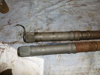

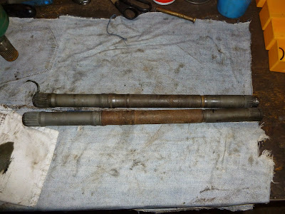

Zuerst bekam ich eine linke Welle vom Hatschi.
Bei dieser hat die Zähnezahl (bei mir 23) gepasst. Dass das innere Gelenk unterschiedlich ist (das rechte geht ja auf die Zwischenwelle) war mir bewusst.
Ich hatte aber gehofft, dass wenigstens die Welle selber identisch ist.
Wurde aber leider eines besseren belehrt:
Die linke Welle ist also ca. 13 mm länger! Das innere Gelenk würde drauf passen, aber das hilft ja nicht wenn die Welle dann zu lang ist.

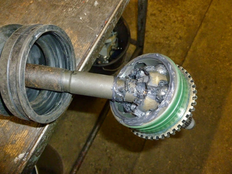

In der Zwischenzeit ist dann das neue äußere Gelenk eingetroffen.
Dann war Hatschi so freundlich und hat mir kurzfristig die rechte Welle aus seinem Xedos (der nicht mehr fährt) ausgebaut! Danke nocheinmal!
So konnte ich dann am Freitag das neue Gelenk auf diese Welle montieren und auch gleich einbauen.
Kennt einer von Euch diese Schellen? Mit welcher Methode sollten die fixiert werden?
Ich habe einfach das Ende bei der Lasche umgeknickt, gekürzt und das Ende von der anderen Seite noch eingefädelt. Anschließend die Lasche zusammengeklopft.

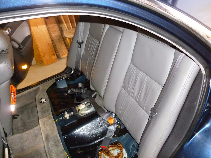

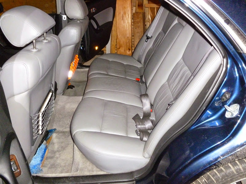

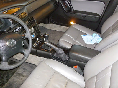

Gestern habe ich dann noch den Innenraum zusammengebaut!
Seht selbst:
