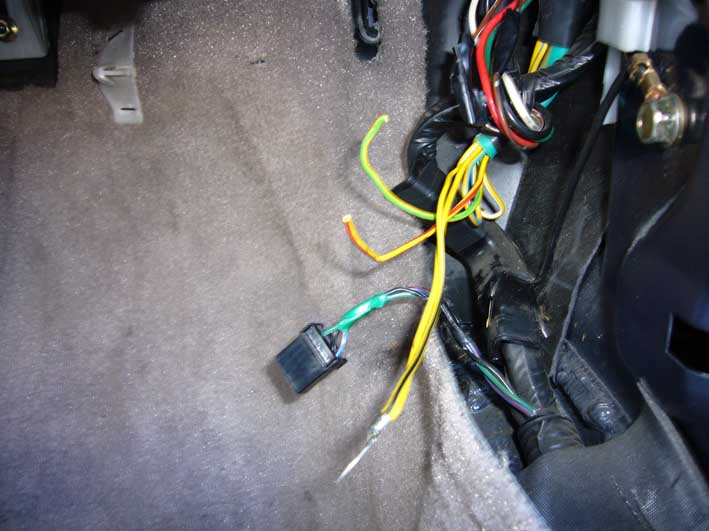

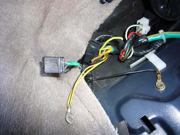

Alt 28.03.2007, 17:58   #6
Uncle-Sam
irgendwie scheint der Vorbesitzer rumgefummelt zu haben! kann mir jemand sagen, welches Kabel/Stecker wo angeschlossen wird? Oder hat jemand ein Bild?
Vielen Dank schonmal!

Alt 29.03.2007, 18:11   #7
Uncle-Sam
Wieso antwortet denn niemand?
Also ich bin soweit, dass ich weiß, dass hinten links der stellmotor defekt ist!
also bleibt nur noch eine frage: wieso schließen fahrer- und beifahrertür nicht zusammen,alles andere aber schon?
liegts an den nicht angeschlossenen kabeln/steckern(siehe Bilder)????
