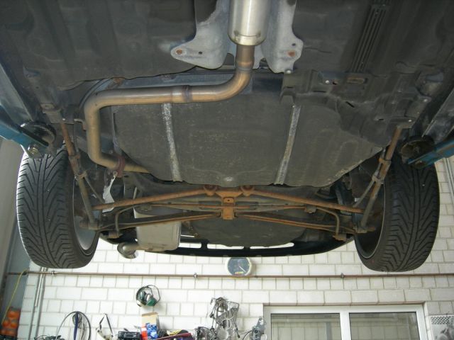

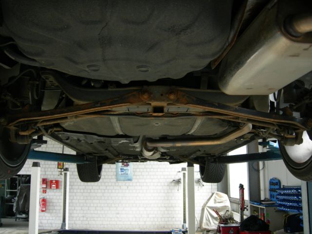

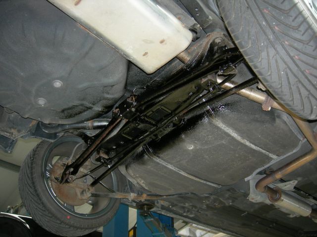

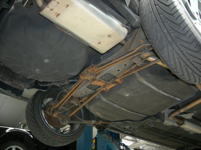

dasselbe Problem habe ich auch (X6 ´99 V6 ). Ich habe die betroffenen Teile mit Drahtbürste bereinigt und vom Rost befreit, anschließend mit Unterbodenschutz neu versiegelt.
Jetzt ist alles wieder ok, obwohl er vorher aussah, als wenn er 2 Monate im See lag...
Nachdem ich gerade die Bilder ansah musste ich feststellen, daß noch etwas nachgebessert werden muss....

Die Fotos sind gut. Ähnlich sieht meine Rost auch aus (Achsen).
Ich nehme an dass man da schon ein paar Stunden braucht oder? Werkstatt ist wahrscheinlich teuer hinsichtlich Handarbeit mit Drahtbürste. Besser wär da evtl. eine freie Hebebühne wo man sich stundenweise einmieten kann, gibt es sowas?
