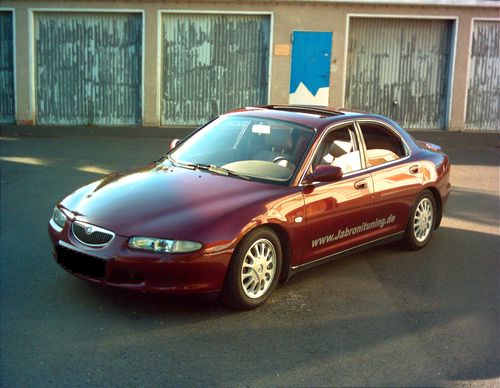

Basti_xedos
Hab 50/35-Federn von KAW drin und die gleiche Rad-/Reifenkombi wie du. Bin sehr zufrieden, Ergebnis siehe links. Bördeln musste ich nicht nur Federwegsbegrenzer hinten. Wird zwar recht knapp aber angestoßen sind die Felgen bis jetz noch nie, auch bei größeren Schlaglöchern nicht.
Bördeln steht bei manchen Tüv-Gutachten dabei und bei manchen nicht. Bei den Federn die ich verbaut hab zb nicht. Außerdem brauchste nen halbwegs freundlichen Tüv-Prüfer, habs aber auch ohne Vitamin B eingetragen bekommen.
