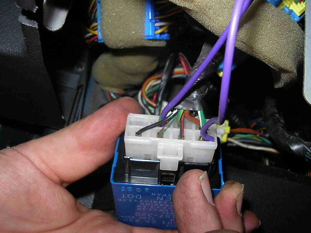

Den gibts nicht einzelln und das Steuerteil+Sender kommen zusammen 700Euro. Ich bin fast hinten übergefallen.Also wird es für mich die Ebayvariante. kann mir jemand von euch anhand eines fotos meines Relais sagen was welcher Kabel ist?

Ist alles sehr fummelig...das schlimmste ist, die (wenn gewünschte) Blinkeransteuerung ans Blinkerrelais zu löten. Das Teil ist so verbaut.. man kann es geradeso greifen. Aber richtig sehen, geschweige denn löten ist ne SAUarbeit.
Ich möchte das diesen Sommer auch noch hinter mich bringen, habe alle benötigten Teile seit Monaten hierliegen und hab mir sogar die Anleitung von Lou ausgedruckt, da ich dort (wo ich es mache) kein I-Net haben werde.
Es muß doch eine Möglichkeit geben sich die Sache mit dem Blinkerrelais etwas zu erleichtern ? Wie ist das eigentlich befestigt ? Wenn man es schon nicht sieht ist es vll besser wenn man es wenigstens vorher weiß.

also wenn ich mich richtig erinnere ist das Blinkrelais auf ein Winkelblech aufgeschoben. Das abziehen war nicht so schwer aber das wieder aufstecken hat schon was gedauert. Aber die Kabel von links nach rechts zu verlegen ging recht schnell so ca. 10 Minuten also kein Grund nach einer anderen Lösung zu suchen
Hier noch ein Bild vom Relais, ausgebaut und mit angelöteten Kabel (lila ) wie man sieht noch viel Platz
