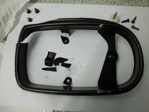

Jetzt möchte ich noch auf eine konstruktive Schwäche des Xedos 6 Serie 2 Spiegels hinweisen (ob es bei Spiegeln ohne diesen schwarzen Rahmen möglicherweise ein ähnliches Problem gibt, weiß ich allerdings nicht).
Nach einer Spiegelkollision, bei der das Glas zerbrochen ist, aber das Gehäuse überlebt hat..
..gehe ich nach Kenntnis des Innenlebens davon aus, dass mit an Sicherheit grenzender Wahrscheinlichkeit ein bis zwei der drei Halterungen des Rahmens abgebrochen sind. Dabei muss der Rahmen nicht gleich so drastisch und eindeutig zerbrochen sein, wie hier gezeigt. Auch bei meinem äußerlich unversehrten Spenderspiegel war eine Halterung abgebrochen. Ich hatte noch einen dritten Rahmen und auch dort ist dann eine Halterung erst bei vorsichtiger Montage abgebrochen, die war offenbar auch schon vorgeschädigt.
Das Folgende ist jetzt vielleicht etwas schwierig darzustellen und es wird nicht sofort klar, worauf ich hinaus will, ich hoffe aber, dass man es dennoch verstehen kann. Das was am Fahrzeug tatsächlich starr befestigt ist, ist der Motorträger (natürlich ist der Anklappmechanismus dazwischen). An den drei gekennzeichneten Stellen..
..wird bei der Montage des Spiegels die Spiegelkappe von diesem Blickwinkel aus dahinter..
..und der schwarze Rahmen davor montiert. Der Rahmen wird also praktisch auf die Spiegelkappe geschraubt und der Motorträger liegt einfach dazwischen.
Jetzt möchte ich mal ein kleines Gedankenexperiment machen:
Würde man die Schrauben jetzt nicht ganz fest ziehen und den Spiegel am Fahrzeug montieren, würde zwar alles korrekt funktionieren, d.h. der Spiegel wäre korrekt einstellbar und die Verstellplatte wäre starr am Fahrzeug, weil sie ja an den Motorträger geschraubt ist, aber Spiegelkappe und Rahmen wären lose und ließen sich bewegen.
Was damit klar werden soll, ist, dass die äußeren, anfassbaren Teile des Spiegels nur mit diesen mickrigen Halterungen am Fahrzeug befestigt sind. Wenn man das einmal erkannt hat, lässt man tunlichst die Finger davon, den Spiegel z.B. von Hand anzuklappen oder auch nur Druck darauf auszuüben, insbesondere bei Kälte. Kein Wunder, dass die bei einem Aufprall abbrechen. Bei mechanisch anklappbaren Spiegeln wäre ich da also vorsichtig.
Was dabei ja sogar tragisch ist, ist, dass man bei Mazda diesen Rahmen nicht einzeln kaufen kann. Da man dort separat nur das Spiegelglas (beheizbar derzeit etwa 47 Euro) bekommt, müsste man in diesem Fall einen kompletten Spiegel kaufen (elektrisch anklappbar, etwa 480 Euro, einer wohlgemerkt!).
Ich hatte meinen Spiegel nach dem Glastausch gleich wieder zusammengebaut und am Fahrzeug montiert. Erst anschließend hatte ich festgestellt, dass das Spiegelgehäuse (bestehend aus Spiegelkappe und Rahmen) lose war und sich einige mm um den Motorträger bewegen ließ.
Das lag daran, weil ich den Rahmen trotz eines abgebrochenem Halters montiert hatte. Das liest sich jetzt zwar unlogisch, aber Rahmen und Spiegelkappe waren dennoch fest genug miteinander verbunden, es besteht ja keine mechanische Spannung zwischen beiden Bauteilen. Was ich aber nicht bedacht hatte, war, dass Spiegelkappe und Rahmen dort nicht mehr am Motorträger fest waren.
Man hat keine Chance diese abgebrochenen Halter zu reparieren, also habe ich eine andere Lösung gefunden. Das (weiße) Gehäuse für die Verstellmotoren ist ja ebenfalls starr auf dem Motorträger angeschraubt und man kann mit einem geeigneten Hilfsmittel den Rahmen auch dort abstützen.
Dafür habe ich mir dann im Schraubstock diese kleinen Bleche angefertigt..
..und montiert. Problem gelöst, Spiegel fest.

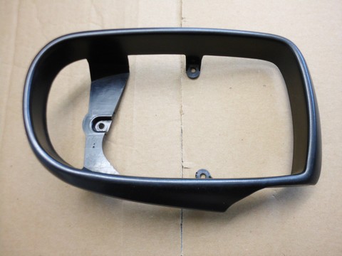

Und zum Schluss noch ein Blick in das Gehäuse der Stellmotoren. Wenn die Spiegelverstellung nicht mehr funktioniert, obwohl die Motoren noch laufen, so liegt das typischerweise an den kleinen Zahnrädern, die in die Spindeln greifen.
Das folgende Bild zeigt ebenfalls einen Xedos 6 Serie 2 Spiegel. Offenbar gab es (mindestens) 2 verschiedene Versionen, die etwas anders aufgebaut sind (das sieht man aber auf den ersten Blick nicht). Vom Getriebe sind nur die kleinen Rädchen austauschbar. Da genau die typischerweise verschleißen, ist das vorteilhaft. Interessanterweise sind sie in der einen Version mit dem kleineren Rad nach unten, in der anderen Version mit dem kleineren Rad nach oben montiert (die Motoren, die auch austauschbar sind, liegen unterschiedlich hoch).
Die beiden Gehäuse sind auch etwas unterschiedlich konstruiert und passen jeweils nur auf die zugehörige Verstellplatte. Die Schraubenlöcher passen zwar, aber die Höhe ist anders. Muss man da was tauschen, kann es also sein, dass Teile von von einem Spenderspiegel nicht passen. Ich habe leider nicht herausgefunden, welche Konstruktion zu welchem Baujahr gehört.
