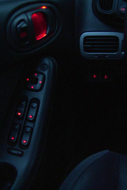

Tür öffner mal anders
hab ich gerade gesehen und ich bin hell auf begeistert.....ich will das auch..

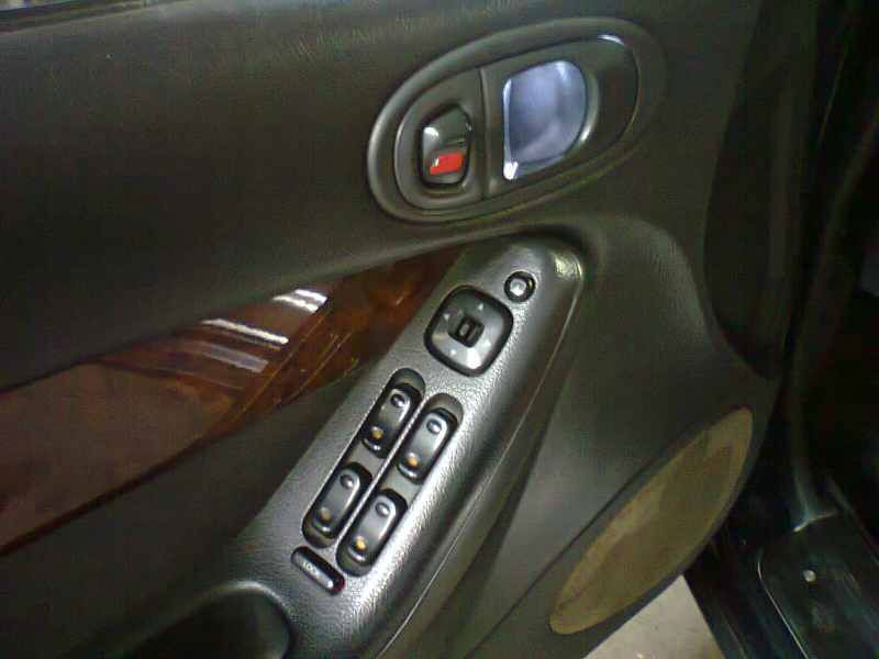

... hab ich auch gemacht
(fehlende nachgerüstet, ist Serie 2)

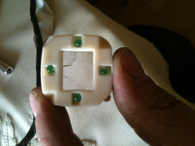

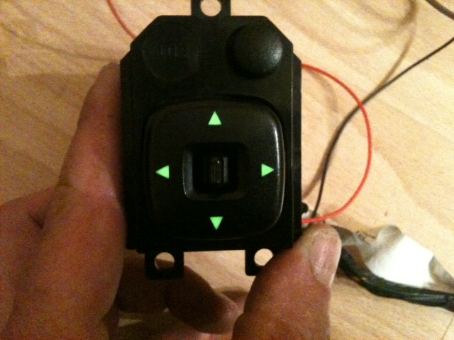

ja das ist eine Qual das Teil mit Leds zu beleuchten.
Es muss gebohrt werden und mit sehr kleinen Kabeln verbunden werden.
Ich habe zufällig damals beim Umbau 2 Bilder gemacht
Aber ich sage...ich würds nie wieder machen
