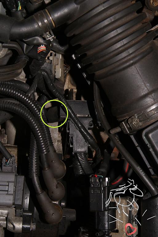

Acer90
ist das der der direckt unter der motoraufhänung ist?

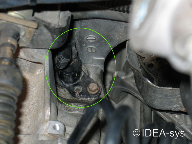

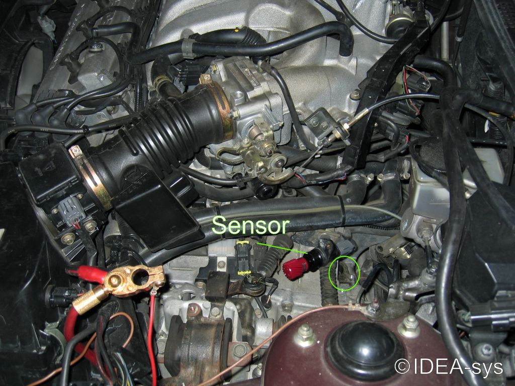

Alt 17.01.2014, 08:14   #7
Beiträge: 2.579
Rexton G4 2.2DTR
X9 2,0 `00
Hits:	1388
Größe:	217,9 KB

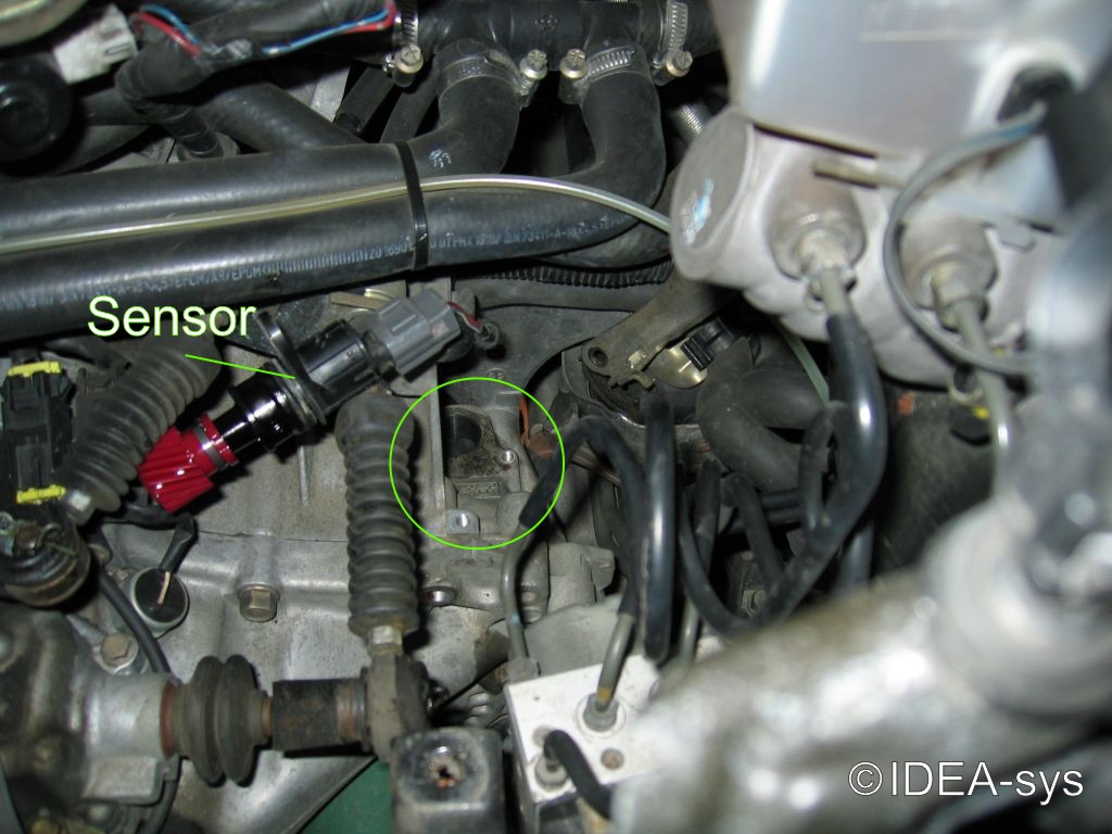

Alt 17.01.2014, 10:20   #8
Acer90
Danke gefunden, nun gleich nächstes Problem, ich weiß jetzt warum er im Fehlercode angezeigt wird :-$, da ist kein stecker drauf, kann mir jemand wo der kabel zum Sensor beginnt, damit ich ihn nachverfolgen kann, der Vorbesitzer scheint sehr intelligent gewesen sein und das von einen Renterfahrzeug.
Alt 19.01.2014, 08:28   #9
Beiträge: 2.579
Rexton G4 2.2DTR
Name:	DSCF0080 XedosCommunity.jpg
Hits:	912
Größe:	62,4 KB
