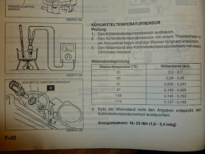

Alt 22.10.2014, 22:19   #8
Beiträge: 2.432
Nachtrag:
Habe ich jetzt doch gefunden.
Alt 23.10.2014, 03:51   #9
thermostat
Temperatur Sensor ausbauen
Hallo Guten Morgen und danke für die detaillierte Zeichnung .,.
wenn beim Abschluss der Zeiger der Anzeige nach oben oder unten geht , ist der Sensor defekt.
bleibt er aber mittig stehen oder bewegt sich einfach nicht , muss ja das Anzeige Instrument , kaputt sein...
werde mich am Wochenende mal auf die Suche machen .
beste Grüße bis dann
Markus
