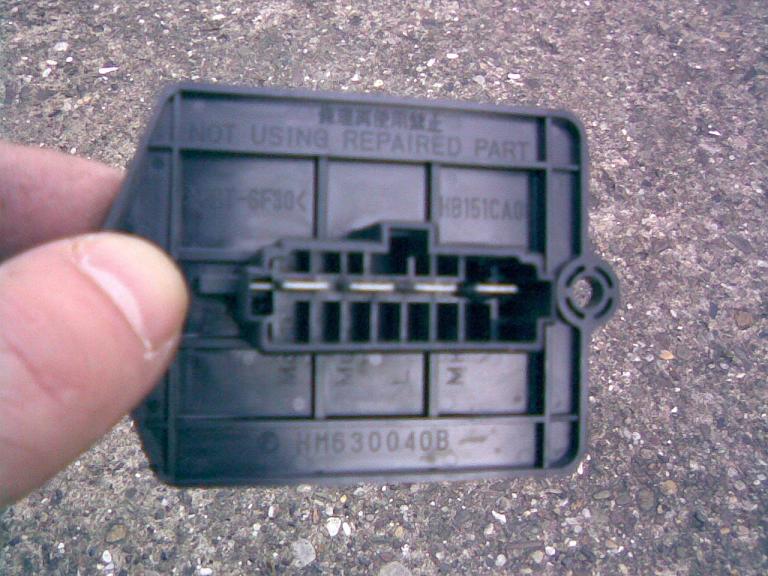

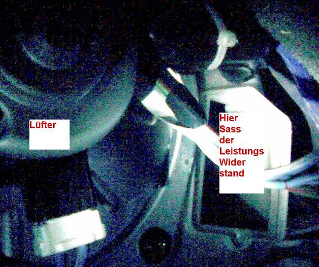

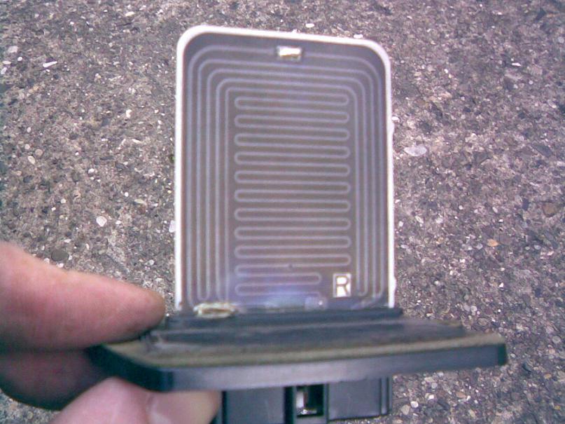

Hatte dieses WE nichts zu tun... Also habe ich mich an die Lüftung ran gemacht. Zuerst habe ich die Leistungswiderstände gefunden, die nach dem Tip von hugoles habe ich in dem Kasten gefunden, in dem auch der Lüfter selbst sitzt (Bild1). Bild2 zeigt das Teil nach dem Ausbau. Die Messung ergab, dass die Leitung "L" die Masse ist, und Mh die Leitung, die für die 3. Stellung verantwortlich ist (Bild3). Ausserdem ist mir aufgefallen, dass alle "M"s zu Masse den Widerstand unter 5 Ohm, und Mh über 40 Ohm betrug. Des Weiteren war Plastik um den Kontakt Mh herum etwas geschmolzen. Ganz oben am Bauteil kann man eine Stelle mit etwas Zinn sehen, die Wohl zu einer thermischen Absicherung da ist. von diese Stelle bis Mo, Ml und L waren es jeweils unter 5 Ohm und bis zum Mh wieder mal über 40 Ohm.
Meine Lösung: Keine Zeit, um bis Montag zu warten, ignoriere die Aufschrift auf dem Bild3 oben und schliesse kurz das kleine Stück des Widerstandes (Bild4). Hierzu habe ich die Plastikhalterung etwas angeschnitten.
Die ersten Tests ergaben, dass die 3. Stellung auf jedem Fall schon mal läuft, nur die Drehzahl ist wohl etwas höher, als normal. Mal schauen, wie lange meine Bastellösung noch haten wird

Hab' mir doch gedacht... Dadurch, dass der Widerstand sich etwas verkleinert hat ist eine andere Leitbahn auf dem Vorwiderstand durchgebrannt. Jetzt geht keine Stufe mehr, ausser der 4ten. Es scheint zu sein, dass die (Schmelz?)Sicherung auf dem V.W. an einer Stelle sich befindet, an die man überhaupt nicht ran kommt, um diese zu überbrücken (geschmolzenes Plastik)... Da bleibt nur der Kauf eines neuen Bauteiles. Werd' mal morgen nach dem Preis nachfragen...

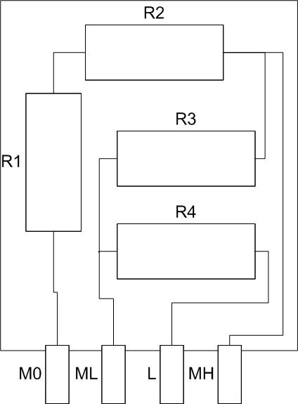

Fazit: Habe mich für die Lösung Nr. 3 entschieden. Falls jemand doch mal basteln möchte, hier sind 'n paar Berechnete Widerstände die ohne Probleme zumindest das Teil GA5R-61-B15C ersetzen können:
R1=0,82Ohm, 50W, 3,57€
R2=1Ohm, 50W, 3,57€
P1max=36W
P2max=44W
R3=1,2Ohm 25W, 2,39€
P3max=19W
R4=3,3Ohm 25W, 2,39€
P4max=12W
Ströme:
I12=6,7A (Position3)
I3=4A (Position2)
I4=2A (Position1)
Viel Spass beim Basteln!
