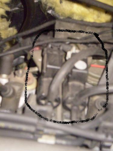

Wie heißt das Ding auf dem Bild. Ich hab leider beim Zündkerzenwechsel eine "Schlauchaufnahme" abgebrochen. Er läuft trotzdem! Kann man damit Fahren?

Hallo Karl!
Das ist ein Steuerventiel! Ich kann aber nicht wirklich erkennen wo es sitzt und was es für eines ist. Wenn du das ganze Ventiel rausziehst kannst du von der Unterseite die Teilenummer ablesen. Dann kann ich dir genau sagen wofür es zuständig ist.

Hallo Peter,
vielen Dank! Ich bau das Ding mal am WoEnd aus.
Vorerst hab ichs mal mit Sekundenkleber geklebt.

Zitat von karl_moik Beitrag anzeigen
Hallo zusammen
ich habe wieder mal ne Frage!!
Danke Euch schon im voraus.
Der Karle_Moik
So wie es ausschaut könnte das Paar die Steuerventile der VRIS-Klappen sein.
Die sitzen bei meinem links der Mitte der hinterer Zyl.-bank Richtung Flammschutzwand zwischen "Zündloch" 4 + 6.
Fahren ohne wäre dann möglich aber mit Einschränkungen in der Leistungsentfaltung. Siehe http://wiki.xedos-community.de/wiki/VRIS

Hallo Merlin.r,
das war ein guter Tipp.
Ich hab das Ding dann auch gleich im Xedos-Shop gefunden
guckstDuBitte
Leider nur für den X6.
Weiß jemand ob das auch für den 2,5 Ltr. Paßt?

Hallo Karle_Moik
Die müssten eigentlich für alle V6'er gleich sein.
Aber Frage in diesem Fall Peter Willer, der kennt sich da besser aus.
Oder eins ausbauen und Teilenummer vergleichen

Ich denke im X9 ist das Teil nicht identisch. Hab ich für den X9 aber auch noch da! Um was genaueres sagen zu können bräuchte ich die Teilenummer die unten steht. Müsste beim X9 mit KJ0 anfangen.

Hallo Karle, hallo Peter
Ich habe gerade mal bei meinem nachgeschaut (2,5l nach 8/2000)
Nr: vom Ventil ohne weißem Punkt
-49009 (1. Zeile Anfang fehlt)
K801 (2. Zeile)
0704 (3. Zeile)
(-Fehlt da Halteklammer gebrochen)
CU
merlin.r
