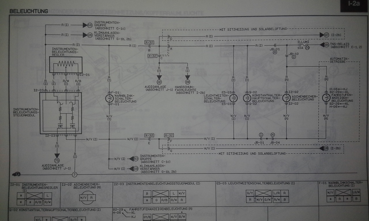

Habe folgendes Problem: da in meinem "neuen" X9 die Temperaturverstellung nicht funktionierte (hatte ich ja bei meinem "alten" auch anfangs...) und der "AMB"-Knopf am Bordcomputer schon recht schlecht aussah, hab ich sowohl Bordcomputer als auch das "Heizmodul" (also wo der Temp.-Drehregler und die Knöpfe für Heckscheibenheizung, Heizmodus etc. drauf sind) vom alten in den neuen umgebaut. Dabei fiel mir auf, dass im neuen das Heizmodul modifiziert war: da hat jemand 2 Adern vom Schalter der Warnblinkanlage "angezapft" und in das Heizmodul geführt, wo sie an das rote und das weiße Kabel geklemmt wurden. Erst konnte ich mir keinen Reim darauf machen. Dann musste ich feststellen, dass nun mit den "neuen", unverbastelten Teilen die Beleuchtung nicht funktioniert. Die hat im alten X9 aber definitiv ihren Dienst verrichtet. Ich vermute also, dass es fahrzeugseitig einen Fehler gibt, sodass zumindest die +Leitung (womöglich auch die Masse) für die Beleuchtung defekt ist.
Nun meine Bitte an euch: hat hier vlt jemand einen Auszug vom Kabelplan für besagten Anschluss? Sind 2 breite, gelbe Stecker am Heizmodul. Wenn ich zumindest mal wüsste, welche Leitung(en) für die Beleuchtung zuständig ist (sind) und wo die dann wieder gesteckt ist, könnte ich sie zumindest auf Durchgang prüfen bzw. weitere Fehlerforschung angehen. Jedenfalls möchte ich nur sehr ungern auch das neue, funktionstüchtige Heizmodul "verbasteln". Außerdem ist mir etwas "unwohl" bei dem Gedanken, dass da irgendwo eine stromführende Leitung freiliegen könnte...

Mach doch mal ein Foto, weil Weiß das Potentiometer vom Luftmischstellglied-Poti ist und Rot für die Beleuchtung zuständig ist.
Ah ja, direkt verbunden mit der Warnblinkschalterbeleuchtung.
Da frage ich mich was der wollte?

120 geht direkt in den Klimaanlagenverstärker.

weiße und rote leitung sind IM heizmodul - ich denke nicht, dass diese farben zwangsläufig auch denen am fahrzeugkabelbaum entsprechen müssen. leider habe ich das teil gerade nicht zur hand sondern werde erst zum wochenende wieder rankommen...
als maschinenbauer tu ich mir leider nicht so leicht mit elektrotechnischen schaltpläne und brauch da immer etwas zeit, bis ich einen solchen verstanden hab. aber wenn ich den von dir gezeigten richtig verstehe, sind W/V und R die leitungen für die beleuchtung.
was meinst du mit "weil Weiß das Potentiometer vom Luftmischstellglied-Poti ist"? afaik wird beim x9 ja nicht über ein poti sondern über den "endlos-drehwähler" mittels lichtschranken die gewünschte temperatur erhöht bzw. reduziert.
ist der "klimaanlagenverstärker" das, was ich als "heizmodul" bezeichne?
und wo finde ich das instrumentenbeleuchtungssteuermodul im auto?
ich denke, die haben sich an die W/V- und R-leitung der warnblinkanlage drangehängt, weil die fürs heizmodul (KAV - leitung 120) tot war?! aber so sicher weiß ich das noch nicht.

Das InstrumentenBeleuchtungsSteuermodul ist hinterm Tacho.
Mit dem Poti meine ich das Stellpoti im Luftmischer welches die Position an das Steuergerät zurückgibt.
