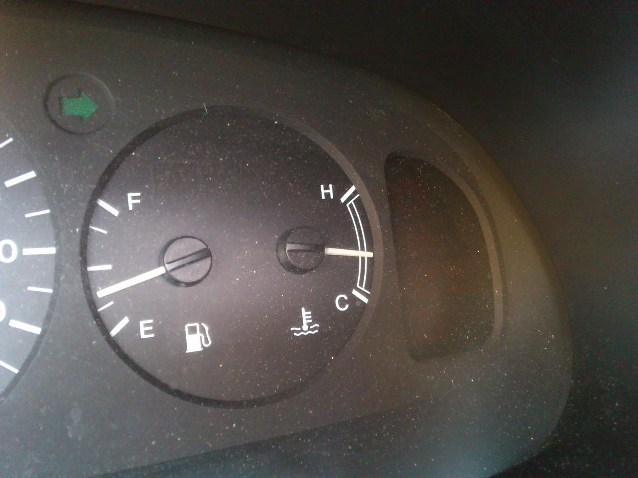

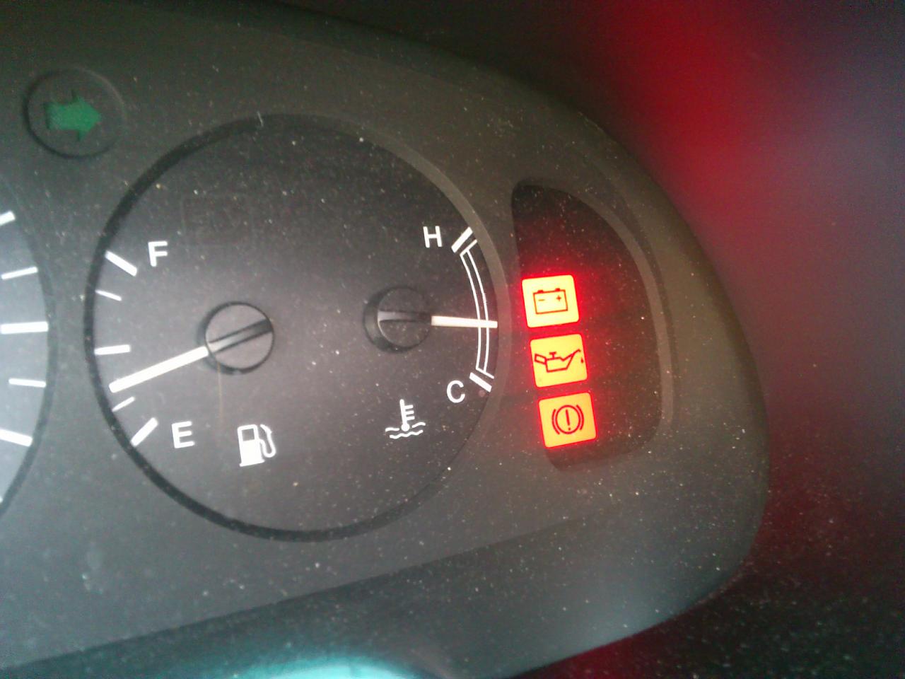

Anzeige
sowohl als als auch ., Standbild .,. nichts rührt sich .,...
hat jemand eine Idee ?

Ich würde auf alle Fälle den Temp.Sensor prüfen, um den als Ursache zumindest ausschließen zu können.
Dass ein fehlerhafter auch die Tankanzeige beeinflusst, glaube ich nicht...

Nachdem beide Zeiger nix tun vermute ich den Haken eher im Tacho!
Stecker schon korntrolliert?
