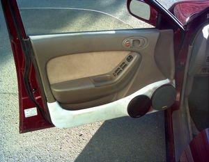

Das ist bei mir auch das problem gewesen, das einfach zu wenig Platz in den Türen ist! daher habe ich mir mit Doorboard´s Weiter geholfen die ich mir aus GFK gemacht habe! Im Frühjahr habe ich erst 2 Kleine Board´s gemacht, doch vor ein paar wochen habe ich mir die zeit genommen das ganze ne nummer größer zu machen, sodas jetzt ein 16er EmPhaser und ein 13er Axton rein passt! Hätte ohne nie gepasst, vor allem von der Tiefe her!
Daher muß man entweder auf Flache Speker (Neo´s) zurückgreifen, wie z.B. die Rodek RC166NEO, oder die EmPhaser ECR26NEO-XT3 kosten aber ein paar Euro mehr, sind aber nicht so tief und passen daher ohne irgendwelche Zusatzarbeiten!
