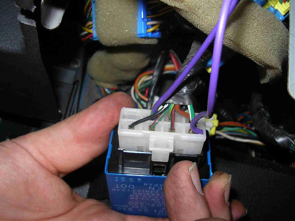

Bild vom Blinkrelais

Die beide lila Kabel kommen von der FFB sollten 12Volt (gegen Masse) beim öffnen oder schliessen haben.
