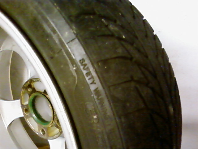

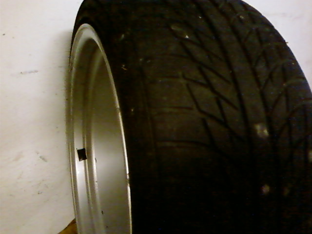

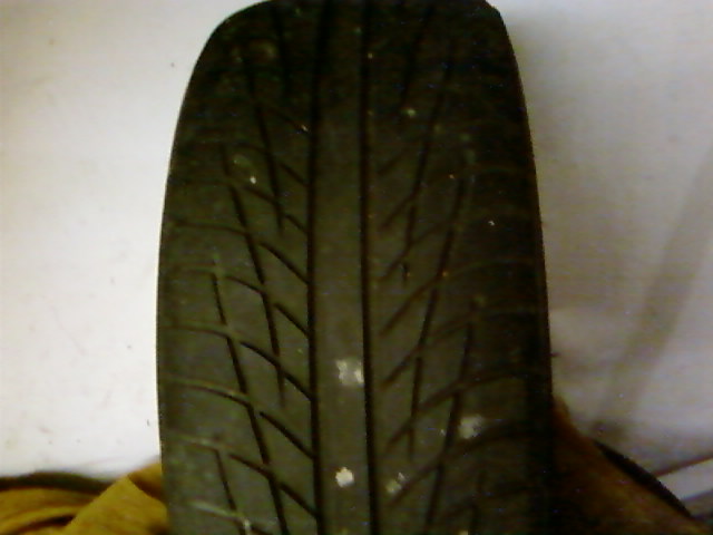

jetzt wo dus sagst spur oder sturz der wurde nach der tieferlegung auf die kaw federn nich neu eingestellt hat noch der vorbesitzer gemacht/machen lassen. mein reifen bild ist auch ziemlich krass.
ist es wirklich so schlimm also macht sich ein verstellte spur so sehr bemerkbar?
Spustangenkopf? das ist doch die stange die für die lenkung zuständig ist oder? das gelenk scheint auch noch ganz ok zu sein ich kann es zwar ein wenig bewegen auf der kugel abereben nur ein wenig nach links und rechts also kein spiel denke ich.
Traggelenk rechts hat definitiv kein spiel habs ja grad erst getauscht links weiß ich nicht so genau.
wie kann ich das denn feststellen beim rechten hab ich ichs immer gemerkt wenn ich inn eine einfahrt gefahren bin es rechts knallte und man ein spiel bemerkt hat.
