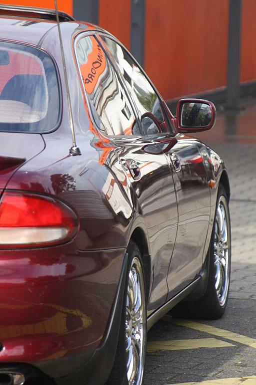

@grisu: wenn Du das nächste mal zur Abnahme von solchen Felgen gehst, nimm doch einfach folgendes Bild mit:
Das war mein 323 BG damals, selbstverständlich zulässig, vom TÜV abgenommen, in die Papiere eingetrage und bei zwei Verkehrskontrollen und TÜV-Hauptuntersuchungen nicht beanstandet

Also um das ganze mal ein bißchen zu entspannen, anbei zwei Bilder von 7,5 x17 Felgen mit ET 50 (Chromfelgen) und ET 48 (Fünfspeichenfelgen) die beide unter die vorderen wie hinteren Kotflügel ohne bördeln passen und auch noch einen sichtbaren Abstand zur Kotflügelkante haben.
Beste Grüße
Martin
