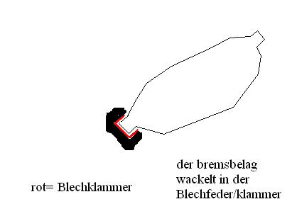

bleche??? das ist nach meinen beobachtungen 1 große klammer (blech)
und die ist da....trotzdem hab ich da luft.
Aufnahme Bremssattel - Blech von der Klammer - Bremsbelag
Trotzdem wackelt es...versuch mal foto zu machen oder clip...

So habs hier mal kurz skizziert....foto ging mit felge schlecht.

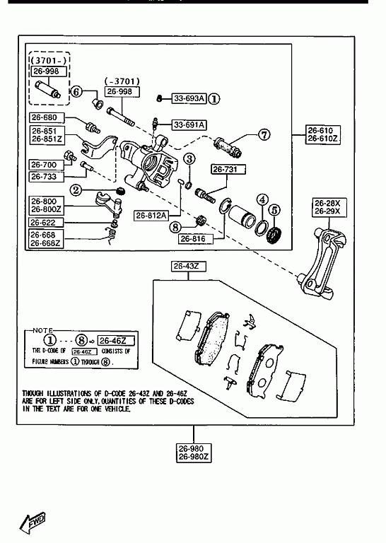

Ich weiß jetzt nicht was du unter wackeln verstehst, aber etwas Spiel darf dort schon sein. Dieses Edelstahlblech unterliegt im Prinzip keinerlei Verschleiß, es sei denn es ist uralt und vergammelt. Aber dann zerbröselt es, weils ja nur hauchdünn ist.
Die Bleche die ich meinte sind im unteren Bild ganz außen die quadratischen.
Gift

@nordfly, genau dieses von dir rot gemalte Blech meine ich, ist oben und unten eins vorhanden, oder nur unten?
Desweiteren wäre noch zu klären ob die Beläge auch 100% richtig sind den vergleicht man deine Zeichnung mit dem Bild von GIFT2 sehen die von der Aufnahme doch schon ziemlich anders auf, die von GIFT2 habe eine grössere Auflagefläche und dadurch könnte dieses wackeln auch verhindert werden.
Also falls beide Federbleche vorhanden sind bleibt nur noch zu prüfen ob da nicht ein anderer Belag reingemusst hätte .
