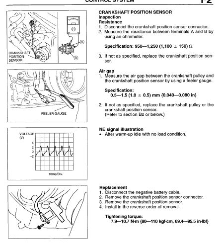

Zitat aus der Xedos-Wiki
03
B6: G-Signal (Kurbelwinkelgeber)
KF: G-Signal (Kurbelwinkelgeber 1) Kein G-Signal, aber NE-Signal
- Steckverbinder des Kurbelwinkelgebers
- Verkabelung zw. Hauptrelais und Geber
- Verkabelung zw. Geber und ECU
- Kurbelwinkelgeber
Das schränkt zumindest die Suche etwas ein.
Der Sensor sitzt irgendwo an der Riemenseite an der Kurbelwelle
Ich habe Bilder angefügt das mit den Nummern ist passig zu 92-94 KF, der Auszug ist vom 96'er KL-Motor!
CU
merlin.r
