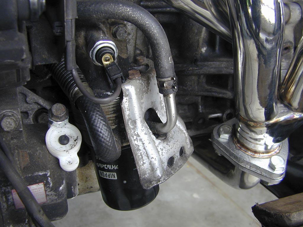

danke für die konstruktiven Antworten. Ich habe noch ein bissel rumgefragt und dann entschieden einen Adapter zu kaufen: Klicke auf die Grafik für eine größere Ansicht
Hits:	482
Größe:	124,9 KB
ID:	4427, der Vorteil ist hier das alle Anschlüsse in fast eine Richtung abgehen
Sonst wirds eng: Klicke auf die Grafik für eine größere Ansicht
Hits:	485
Größe:	137,9 KB
ID:	4428Klicke auf die Grafik für eine größere Ansicht
Hits:	499
Größe:	132,8 KB

Hallo Frank,
ja ja die konstruktiven Antworten sorry von mir hättest Du eine bekommen bin zur Zeit nicht so oft am Rechner...
also ich habe solch ein Teil verbaut...
Beide Sensoren nach vorne, wobei der Temp-Sensor dabei keine große Rolle spielt, bei meinem X hat es gepasst und dat bei komplett verbauten Motorraum
Schöne Grüsse aus Berlin
McFive (Uwe)
