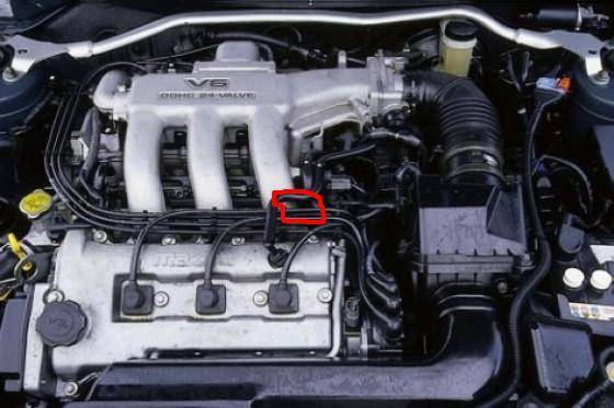

Unterdruck an Unterdruck anschließen? Am Luftfilterkasten habe ich den Benzindruckregler hängen bzw. das Ding was da zwischen ist.
Hab die Stelle markiert, wo ich das Foto gemacht habe. (Nicht mein Motorraum)

Der Schlauch von Ansaugkanal des 6. Zylinders geht laut meinem Handbuch an ein Magnetventil links neben dem Luftfilterkasten (von vorn gesehen).
Dort hängt auch noch der Unterdruckschlauch vom Kraftstoffdruckregler, der sich so auf 2 Uhr und 7 Zentimeter Entfernung von deinem (unbemannten) Anschluß befindet mit dran.
Grüße, Gift

Der Anschluss vom Luftfilterkasten ist bei mir, wie in dem zweiten Foto, an den Benzindruckregler (bzw an den Magnetventil?) vergeben.
Hatte die auch schon mal getauscht und den vom Lufti zugetaped, hat keinen Unterschied gemacht. Naja, was sollte da auch passieren.
