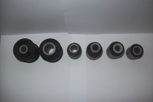

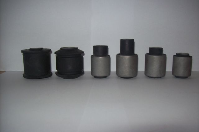

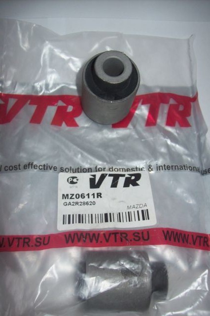

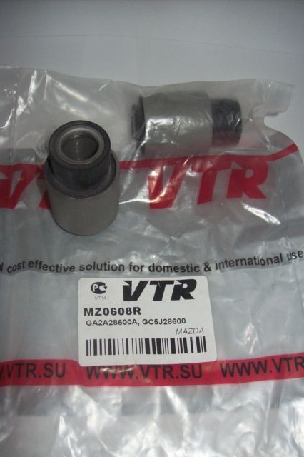

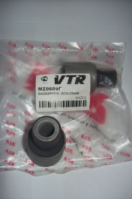

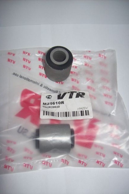

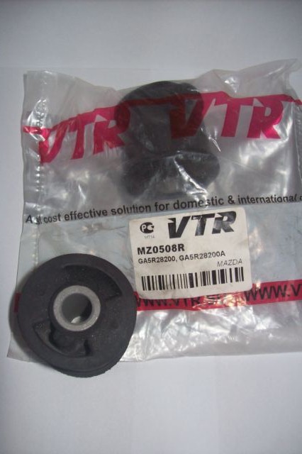

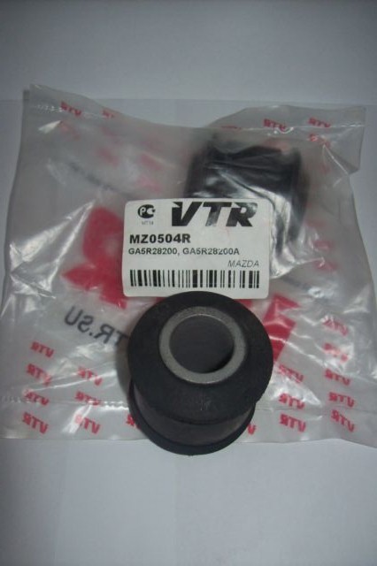

Xedos6 Lagerbuchsen Hinterachse

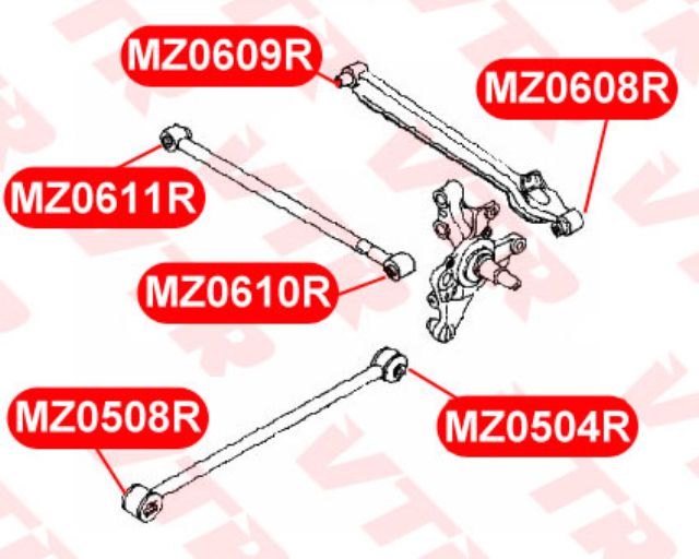

Nachdem meine Hinterachse langsam mal überarbeitet werden sollte, die original X6-Lenker/Hinterachse nahezu unbezahlbar sind, im Zubehör nichts zu bekommen ist und die vom 626GE nicht passen, habe ich nach ewiger Recherche folgendes gefunden, bestellt und heute bekommen.
2x VTR-MZ0608R (auch in Polyurethan erhältlich: MZ0608RP)
2x VTR-MZ0609R (auch in Polyurethan erhältlich: MZ0609RP)
2x VTR-MZ0610R
2x VTR-MZ0611R
2x VTR-MZ0504R
2x VTR-MZ0508R
Hersteller: http://vtr.su/shop/filter/auto?mark=...S-6&years=1996
Mangels Russischkenntnisse hab ich hier bestellt: www.japancars.ru
Wer hier bestellt, sollte in jedem Fall "pick-up im shop" auswählen und die versandkosten per e-mail erfragen. Grund: Deren System errechnet bei Kleinartikeln die Versandkosten automatisch mit 1,5kg per Artikel, was in dem Fall 18kg mit ~€150,- Versandkosten bedeuten würde.
Die Kommunikation mit dem Shop ist absolut Top und Reibungslos.
Kosten:
Teile ~ €60,- (+/- ein paar Euro, abhängig v. akt. Rubel-kurs)
Versand ~ €55,-
Zoll ~ €35,-
Summe ~ €150,-
Bestellt habe ich am 31.05. Also knapp 3Wochen inkl. Zahlungsabwicklung, Versand und Zollabwicklung.
Da ich meinen X jeden Tag als Alltagsfahrzeug nutze, muß ich für den Einbau erst ein passendes Zeitfenster abwarten. Jedoch werde ich versuchen den Umbau der Lagerbuchsen zu Dokumentieren und hier einzustellen.
mfG Steve.
Edit:
WICHIG
Aus aktuellem Anlaß, muß ich hier ergänzen.
Dieser Ersatz in Form von Gummimetall-lagern war von Mazda werkseitig so nie vorgesehen. Daher ist es voraussichtlich notwendig die werkseitig eingegossenen Lager zu entfernen und eine Presspassung für korrekten Sitz der Lager herzustellen. (genau kann ich das erst sagen, wenn ich die Lager eingebaut habe).
Diese Arbeit sollte ausschließlich von Leuten durchgeführt werden die zum einen wissen was sie tun und zum anderen auch die nötige Werkstattausrüstung zur Verfügung haben. Jeder muß Eigenverantwortlich entscheiden, ob dieser Umbau für Ihn in Frage kommt.
Ansonsten bleibt nur der Weg zum FMH um dort die originalen Lenker zu kaufen.
