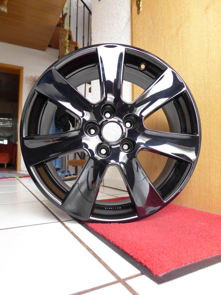

ja hab schon gute hankooks gefunden in 225 35 18 sieht bestimmt richtig gut aus bei dem wagen auf diesen felgen
