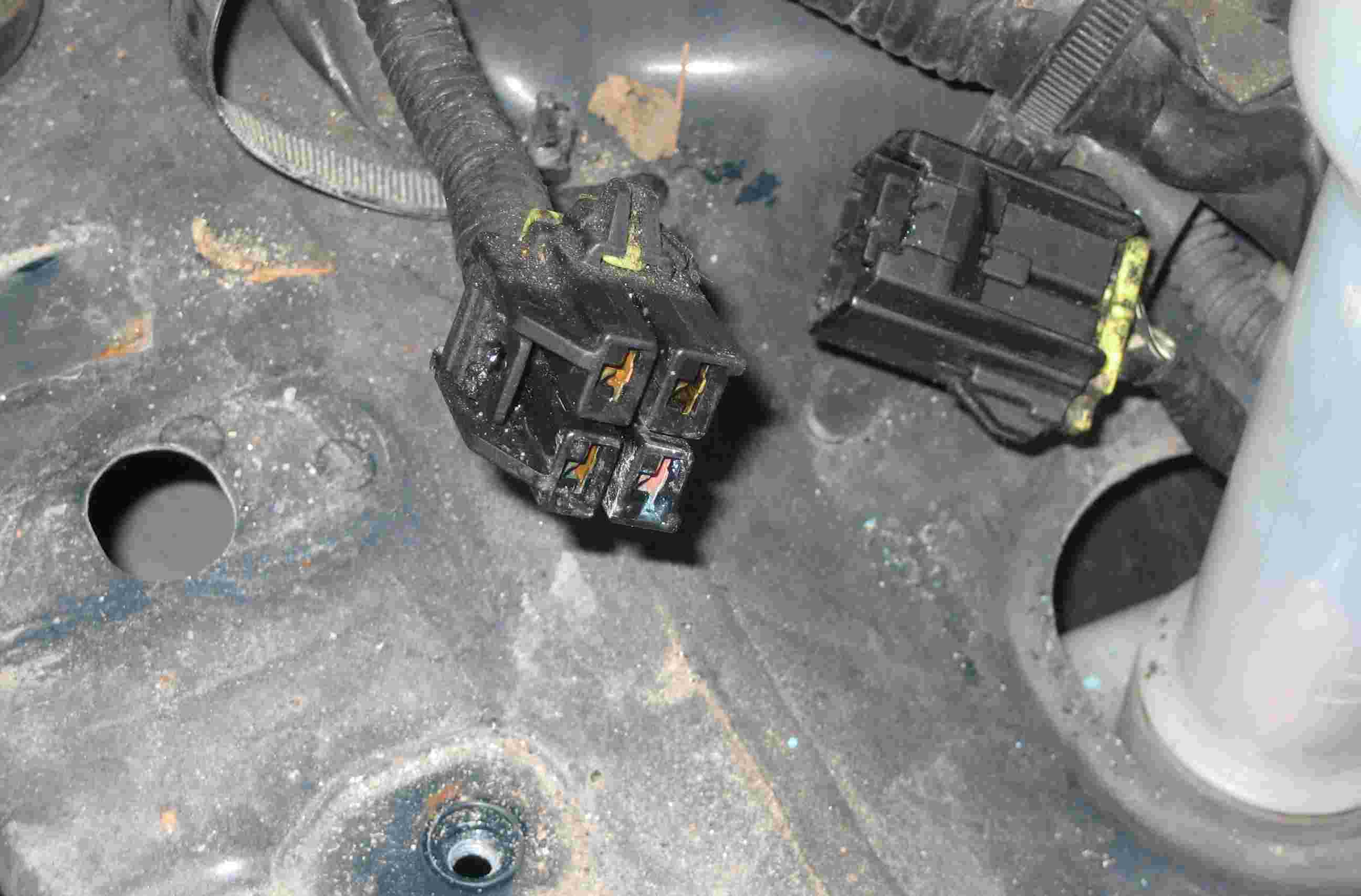

Schadensfoto
Hier das Schadensfoto der Schwachstelle des Steckers im Kabelbaum beim Wischwasserbehälter neben der Batterie:
Rechts unten ist deutlich der Grünspan zu erkennen. In dem männlichen Steckerteil sahe es noch schlimmer aus. Da war die gesamte Kupferzunge zerfressen.

Werd bei mir auch mal kontrollieren wie er aussieht, Vorsorge kann nicht schaden.
Nach dem Reinigen und vor dem wieder Zusammenstecken könnte man einen grossen Schrumpfschlauch drüberstülpen um das Ganze wasserfest zu umhüllen. Oder auch mit Isolierband.

Die Idee mit der Vorsorge ist nicht schlecht, sollte ich auch mal nachschauen, bevor es Ärger gibt, und an den Leitungen rumgeschnippelt werden muss.

Aber Denk' dran, das dann so zu plazieren, das eventuelles Schwitzwasser ablaufen kann!
Besser ist, in so einem Fall das Kabel soweit abzuschneiden, bis kein Grünspan mehr sichtbar wird (notfalls anschließend wieder verlängern), die Steckkontakte austauschen, das Ganze (auch die Verlängerungsstelle!) anschließend gut mit Kriechöl einsprühen, trocknen lasssen und mit Plastikspray oder Sprühwachs ordentlich versiegeln.
Ist leider kein X-spezifisches Problem sondern ein Problem des Alterns (siehe ADAC Pannenstatistik), irgendwann ist (fast) jede Steckverbindung dran!
Wenn erstmal Grünspan sichtbar ist, hilft nur noch der oben beschriebene Austausch.

Kann es sein, daß das Kabel für die Spritzwasserkontrollleuchte auch dort neben der Batterie verläuft? Habe gestern Wasser nachgefüllt und seit dem brennt die Leuchte...

@RogerRabbit: Das ist sehr gut möglich.
In der oben gezeigten Leitung verlaufen mehrere Signale,
es sind immerhin 4 Kupfer - Kontaktstecker.
Bei einigen Xedos Fahrern gab's nach dem Defekt
eine regelrechte Festbeleuchtung.

beim 6'er xedos meines bruders war der stecker ebenfalls durchgefressen. muste es mit einer brücke fixen.

Na dann hab ich das wohl auch, bei flackert das Batteriesymbol und im Winter füllt man schon mal aggressives Zeug in den Wischwasserbehälter.

Ich muss mal ganz doof fragen, ist das eigentlich schlimm, wenn der Stecker defekt ist?
Was geht dann nicht mehr?
Muss ich das sofort reparieren (lassen) oder kann ich das gerne noch eine Weile aushalten mit der einen leuchtenden Lampe?
