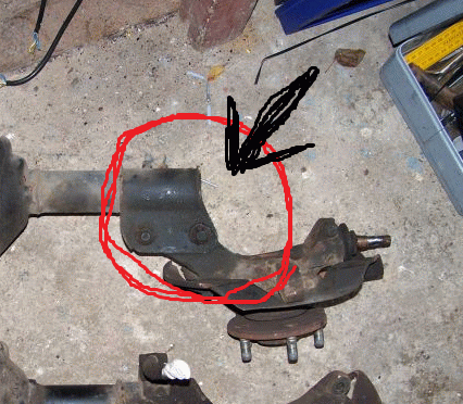

Also das man Federn pressen kann unddas tunlichst nicht machen sollte weiss ich.
Es ging auch um das Federbein. Beim Kadett,Ascona etc,kann man den Halter um ca 2cm durchpressen.
Auf den beiden Bildern sieht man ein ungepresstes und ein gepresstes Federbein. Diese Methode ist völlig unkompliziert,da da nix geschweisst ist.
Da der Halter beim Xedos Federbein geschweisst ist,hat sich das eh erledigt.
Hits:	643
Größe:	105,5 KB
ID:	4424   Klicke auf die Grafik für eine größere Ansicht
