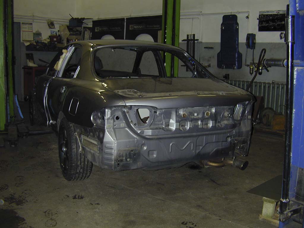

Hat jemand ein Bild vom X6 ohne Heckstoßstange?
hat jemand vielleicht so ein Bild parat?
Hab heute mal die genaue Stelle lokalisiert wo die Stoßstange immer klappert. Würd jetzt gerne wissen, was sich dahinter verbirgt.
Danke im vorhinein.

klar - diese Seite? Klicke auf die Grafik für eine größere Ansicht
Hits:	570
Größe:	91,4 KB
ID:	4523 oder diese Klicke auf die Grafik für eine größere Ansicht
Hits:	514
Größe:	119,3 KB
Alt 10.08.2010, 20:22   #3
Hey super danke.
Ich seh grade dahinter ist überhaupt nichts.
Obwohls genau an der Stelle klappert... Na egal, dann werd ich das einfach alles mit Bitumenmatten (oder Alu) dämmen, ist eh schön glatt da sollte das kein Problem sein.
Eine Frage, wo sind am Unterboden noch Befestigungen? Die im Kofferraum kenne ich und die im Radkasten werde ich auch noch finden, aber da sollen ja auch ein paar am Unterboden sein.
Und noch was, wenn ich alle Schrauben entferne, kann ich die Stoßstange dann einfach entfernen oder ist die dann auch noch geklipst?
Danke.
