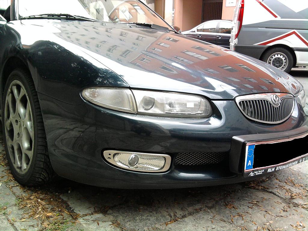

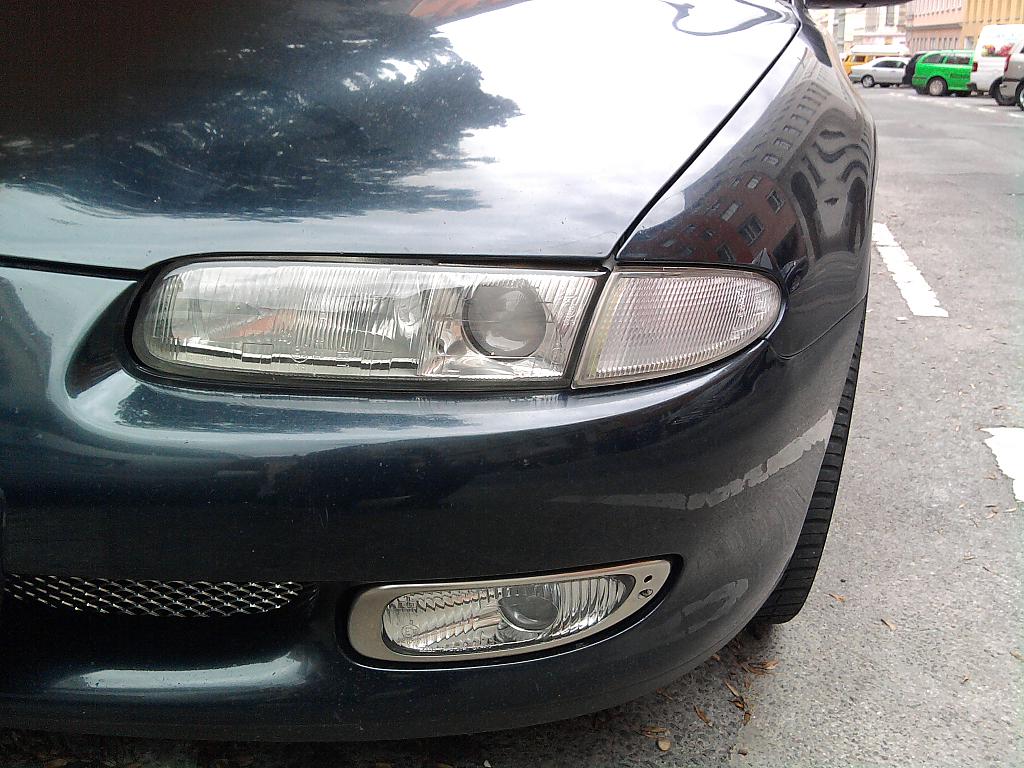

So, heute hab ich die Blinker vorne gecleant , ist viellllll leichter als hinten, schaut wirklich super aus, schön weiß .
Fotos hab ich auch gleich gemacht nur leider kein vorher nachher vergleich nur nachher .
an @wOOlf: die hinteren Rückleuchten, ich hab ja bei deinem Thread gelesen das man die eine Schraube ablösen müsste damit das ganze oranges Teil rauskommt, hab ich gemacht, nur hab ich jetzt ein kleines Löchlein, glaubst wird da vlt. Wasser reingehen, wenns regnet oder wenn ich das Auto wasche?
Du hast das gelötet oder???
Hey sieht super aus. (Auch wenn mir die Serie 2 Frontblinker nicht wirklich gefallen)
Ja da wird definitiv Wasser reinkommen. Und das ganze wird ziemlich unschön aussehen und dauert auch eine Ewigkeit bis es wieder trocknet (hab das ganze bei den Frontblinkern durch als ich sie "erweitert" habe, da waren die Löcher aber nur ca. 1/10 qmm groß).
Ich hab einfach den Stopfen, den man abzwicken muss, damit man die Schraube rausdrehen kann wieder reingesteckt und mit dem Lötkolben wieder schön verschmolzen. Ist perfekt dicht.

Habs mir e schon gedacht das da Wasser eindringen wird....
Was hat da anders ausgeschaut bei den Frontblinkern Serie1?
Leider hab ich derzeit keinen Lötkolben da, den Stopfen da hab ich gleich weggeschmießen , es hat noch heute geregnet na toll...., werde dann morgen Lötkolben holen und das kleine Löchlein verschließen.
